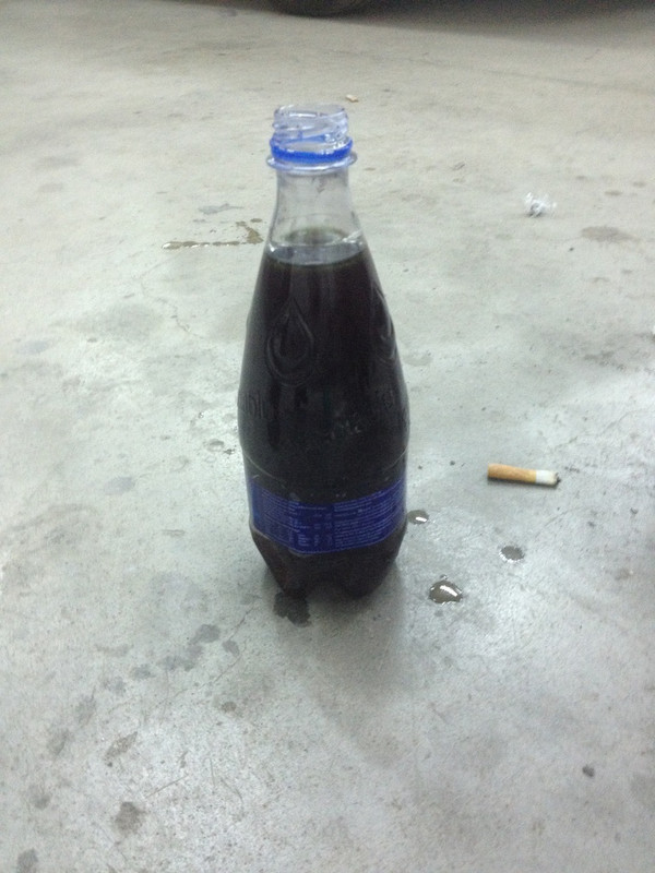

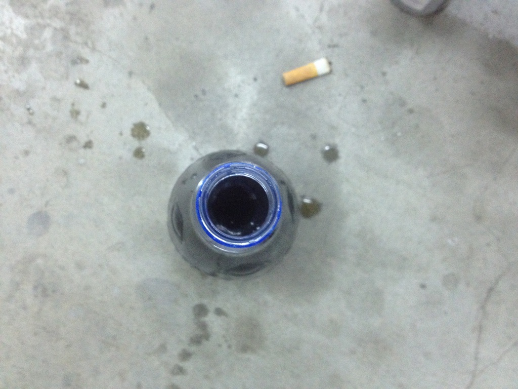

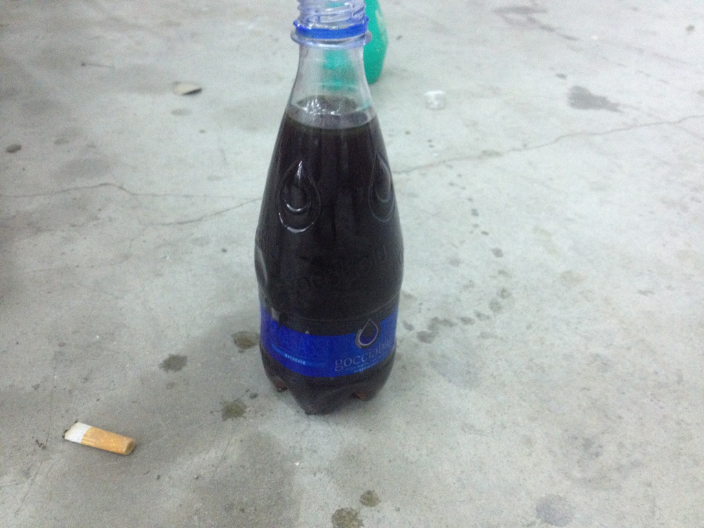

    Niente white neanche le mio impianto frenante, ecco il liquido tolto...
    non è cocca cola, anche se gli somiglia molto per densità e colore.

    Con il liquido in quelle condizioni non credo basti una sostituzione, coi freni non ci si scherza e se già pensi che ci siano stati problemi di frenata, al posto tuo non indugerei oltre e pianificherei una revisione generale dalla pinza al serbatoio, la più giovane delle E46 ha 10 anni e se nessuno ha messo mai mano alle parti deteriorabili dell'impianto, farlo non può che dare tranquillità. Me ne sono reso conto quando ho trovato la ruggine sui pistoncini delle pinze, mi sarebbe bastato montare un kit nuovo dischi + pastiglie ed avrei avuto ottime possibilità di spalmarmi addosso a un muro o peggio addosso a qualcuno....
