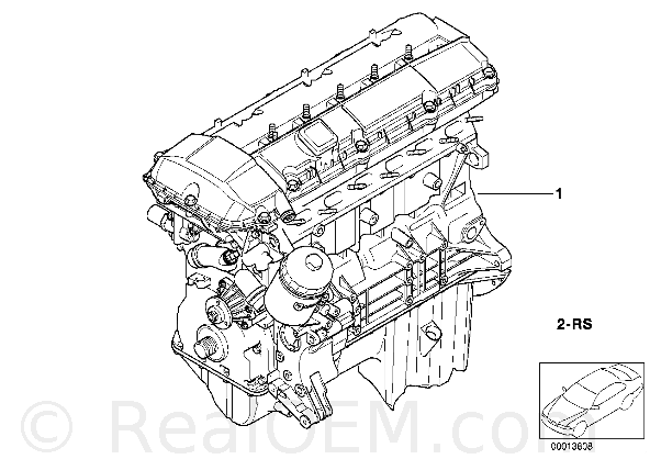

    Il tappo dell' olio di scarico dovrebbe svitarsi con una chiave a cricchetto con bussala da 17mm come sulla mia.
    ho controllato su realoem e il codice ricambio è identico.
    questo è il filtro dell'olio pezzo n°2:
    sostituisci anche le guarnizioni 4 e 5 che vengono fornite insieme al filtro.
    Per sostituirlo devi rimuovere il coperchio 3 svitandolo con una chiave da 32mm o 36mm (non ricordo):
    Qui puoi vedere dove è collocato:

    Era quello che immaginavo...con l'immagine è chiarissimo. Grazie mille... :wink:
