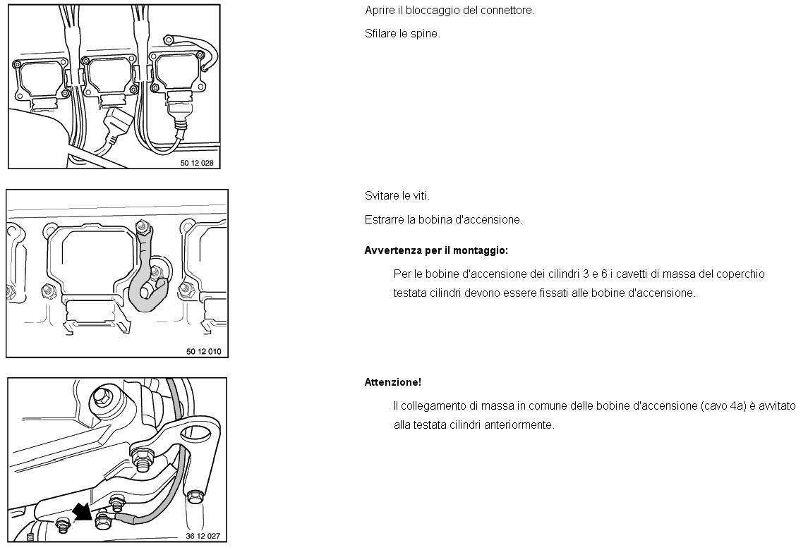

    smonta il coperchio in plastica con la scritta BMW, pezzo n°13
    Prima di tirarlo via, togli il tappo dell'olio, poi rimettilo subito.
    Ti trverai davanti le bobine che devi smontare in questo modo:
    una volta estratte le bobine (pezzo n°2 con attaccato il n°3), in fondo vedrai le candele:
    Ultima modifica di un moderatore: 10 Aprile 2009

    meglio di così, grazie tanto, ma c'è spazio a sufficienza per svitare poilecandele?
    perchè nellalupo1.0 non c'era spazio a sufficienza poichè ci andava solo una chiave che ho tribolato come un pazzo a trovarla
  4. marcoe39
    marcoe39 Direttore Corse
    1.601
    153
    17 Novembre 2007
    1.503.490
    bmw 523i F10
    Ci dovrebbe essere...
    Basta una normale chiave delle candele
  5. introverso69
    introverso69 Collaudatore
    360
    1 Aprile 2009
    50
    bmw 520i e34
    ok, allora va bene, grazie
