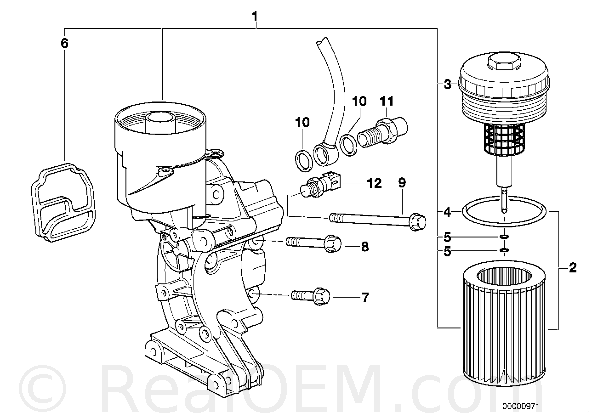

    Scusate... il filtro dell'e39 è ad immersione. Quindi è un cilindro aperto su entrambi i lati. pezzi n°2.
    Come fate a mettere l'olio nel filto?

    ho svitato il tappo (pezzo 3)... e il filtro è attaccato al tappo, se lo giro gira, se lo tiro non viene via... come sfila questo benedetto filtro?

    Sulla mia era un'po duro, tirando più forte è uscito.
