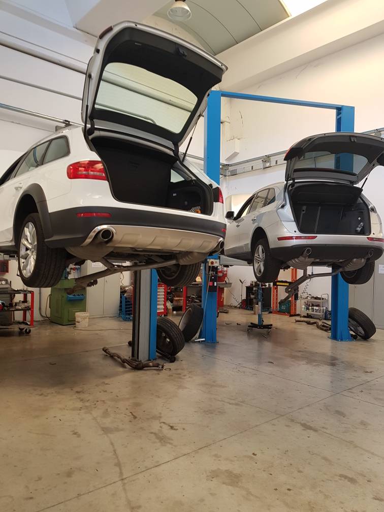

    Ciao a tutti sabato o fato il cambio del olio a la mia 320 f30 e per quelli che ancora pensano ce no si fa il cambio de olio ecco a voi ...
    Nel la coppa si vede molto bene su le calamite quanto metallo che...
    Attenzione 105mila km
    E in più vecino a me 2 audi entrambi con cambio rotto e entrambi con meno di 100mila km[​IMG][​IMG][​IMG]

    In occasione del tagliando (ho 40k km) ho chiesto al capo officina Bmw informazioni sul cambio olio del cambio zf8. Me lo ha sconsigliato per 3 motivi: 1. Il cambio olio andrebbe fatto in ambiente protetto e non esistono, almeno in Italia, ambienti protetti da polveri o altro, 2. Le specifiche date alla casa costruttrice dello zf8 parlano di un olio long life che in teoria non andrebbe mai sostituito, 3. Il cambio olio non sarebbe mai completo ma una certa %, circa il 25% rimarrebbe comunque nella trasmissione. In poche parole lo sconsigliano vivamente tanto e, testuali parole, in caso di problemi c'è la garanzia!
    Una curiosità, quanti litri di olio hanno utilizzato per la pulizia? Quanto hai pagato? Hai notato miglioramenti? Grazie

    Per la prima volta chiedi al tuo capo oficina bmw come mai la il produttore ZF dice ce la manutenzione del loro cambio dovrebbe essere fata dal 80 mila fino a 100mile e si no dovrebbe essere fata come catz.... a no fatoo il kit composto di filtro olio bulloni e coppa??? Quando dovrei cambiare il cambio bmw ti lo farà togliere lo manderanno a la ZF e loro ti mando un altro revisionato e avrai una bellissima esperienza pagata più meno 7000e
    Poi quello che riguarda il cambiamenti si ci sono
    1 cambia le marce più leggero e senza strapi
    2 nel momento in cui lo meti dal Parching nel Drive non ce più quel momento come si fose ché ti spingese un Po
    E multo altro
    Ma la cosa più importante si vede molto bene su le calamità dentro la coppa del olio e fai conto come sarà dopo 200mila
