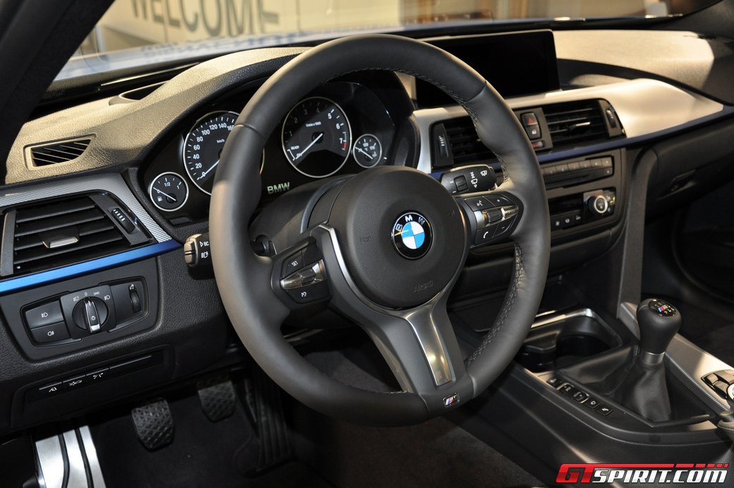

    Ciao a tutti :)
    Vado matto per la modanatura con il profilo inferiore colorato (le ho viste rosse e blu, entrambe stupende)
    E' possibile montarle after market?
    Se si, come?
    Esistono dei kit/pezzi non ufficiali BMW che quindi non costino tre milioni di euro?
    grazie mille!!:mrgreen::mrgreen::mrgreen:

    Usate originali trovato con profilo blu 370 € aus germany vedi su ebay scrivi : dekorblende bmw f.... blau oppure rot

    Oddio confesso di non sapere quali modelli montano le modanature nere+rosse o quelle argento+rosse o argento+blu. Dico solo che io ho gli interni base, ovvero con le modanature argento, e le due foto qui postate, con la fascia blu, rendono gli interni bellissimi. Così cercavo dove poterli acquistare. Quelle nere con la riga rossa non mi piacciono (preferisco la base argento).
    Ne ho trovati qualcuno su ebay.de, sebbene costino tanto. Qualcuno ha esperienza di montaggio?

    Ottima risposta Nicor, effettivamente io ero partito con l'idea delle Sport (alluminio spazzolato con profilo rosso), però ieri guardavo bene, e quelle Msport (cioè quelle che hai linkato tu) sono forse addirittura migliori. Cioè, sono davvero stupende :mrgreen::mrgreen:
    Se le fanno pagare tanto però, un po' ovunque sui 350€ + spese. Che sia difficile smontare le attuali e montare queste?
    Globalmente, è un upgrade estetico che mi consigli/consigliate?
    grazie mille!

    Lo smontaggio / rimontaggio è molto facile. Sono tutte ad incastro

    Io te lo consiglio!
    A me piacciono quelle in alluminio spazzolato con profilo nero, ma penso difficili da trovare!
    Comunque sono tutte ad incastro: quella centrale con le bocchette clima la smonti tirando praticamente, così come quella della bocchetta lago guidatore.
    Le altre devi fare leva con delle levette in plastica

    ok ragazzi, quindi mi fido per quanto riguarda il montaggio: con un po' di cautela vengono via "tirando" e le nuove si inseriscono ad incastro. Quindi confermate che non devo cercare un professionista :cool:
    Quali preferite fra quelle Sport e MSport? Al di la del colore, non vorrei mai che l'alluminio hexagon appesantisse l'abitacolo, anche se le modanature MSport sono davvero stupende. Che ne dite? Tra acquisto e spese gli annunci più economici vengono sui 400, non vorrei mai spendere questi soldi e ritrovarmi deluso :( /emoticons/sad@2x.png 2x" width="20" height="20">
    DOMANDA: modanature F32 (serie 4) sono compatibili con F30 ?????
    grazie mille!! ;) /emoticons/wink@2x.png 2x" width="20" height="20">

    In teoria sono compatibili quelle della F36, quindi del 4GC ma poi controllo su realoem...
    Le mie preferite sono quelle in alluminio spazzolato e profilo nero, ma va a gusti!
    Le Msport non sono pesanti all'interno ma, anzi, stanno molto bene!

    Ok, dai codici di ricambio sono perfettamente contabili

    ma si possono cambiare anche quelle delle portiere? il pezzo sopra è tutt'uno?

    Generalmente sono vendute assieme, ovvero sette pezzi: 2 cruscotto, 1 tunnel, 4 portiere. Su ebay.de ce ne sono più d'una.
    Io le ho cambiate recentemente, è semplice.
