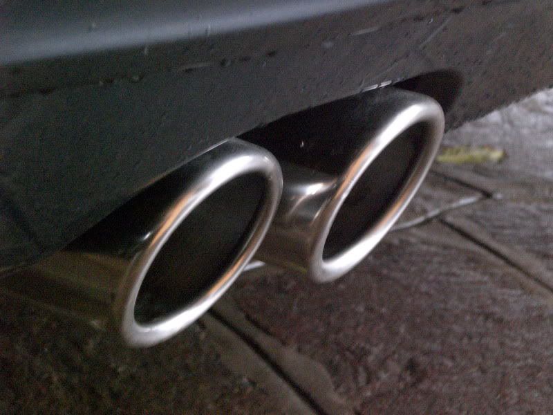

    Il tutto mi è costato 60 euro di manodopera e 5 euro per i due pezzi di tubo presi a parte!
    Appena finisco di aggiornare l'iphone carico le foto.. :) /emoticons/smile@2x.png 2x" width="20" height="20">
  18. andre_Z4
    andre_Z4 Secondo Pilota
    574
    23 Marzo 2010
    916
    Bmw z4
    Lo scarico prima...
    Eccolo in fase di lavorazione...
    Già di questo colore mi piacciono i due terminali ma adesso vedo se prendere i finalini Bmw...ho rispettato tutte le misure di uno scarico originale 3.0 quindi ci andrebbero perfettamente!!

    io li metterei i copri terminali...così è un lavoro a metà secondo me.. comunque è venuto un bel lavoro
