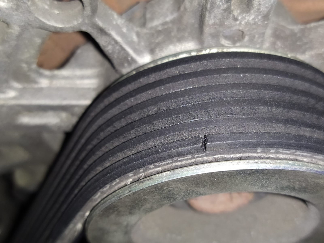

    ciao ragazzi, questa è la mia cinghia (ridotta così dopo un lvoro allo scambiatore..forse sarà stato il meccanico, bho)
    [​IMG]white horse running wallpaper
    mi consigliate oltre alla cinghia+rulli anche la pompa d'acqua? o chiedo un parere al meccanico? voglio dire se è ok meglio lasciarla così?
    secondo voi con la ci ghia così come è messa mi devo sbrigare a cambiarla o posso fare 1000 di km senza problemi?
    grazie

    Da cambiare subito anche perché , se non ricordo male, il cambio cinghia servizi e’ previsto a 120.000 km

    si la cambio, per quanto riguarda la pompa d'acqua?

    se intanto gli metto della colla tipo attack? per evitare si dilati

    Per quella , che io sappia, non c’era un intervallo di sostituzione

    non penso aiuti

    pompa acqua come la controllo?

    Cinghiala continetal ... Con la cinghia si devono cambiare anche i cuscinetti piu il regolatore... Pompa se non da problemi no... Fai controllare la puleggia ... Colla no,f più danni, cmq per adesso fai cambiare solo la cinghia ci vogliono 10m e su ebay la trovi dai 20/30euro. Ovviamente i cuscinetti e il regolatore vanno cambiati, puleggia rimanda xD cortego o ani le economiche non durano.
    Io cambiate sui 350mila mi si era rotta la puleggia.

    scusa sono un pochino confuso:
    da cosa capisco che la pompa abbia problemi?
    cosa sono "i cuscinetti ed il regolatore"? intendi rulli e tendicinghia?
    la puleggia come si controlla?
