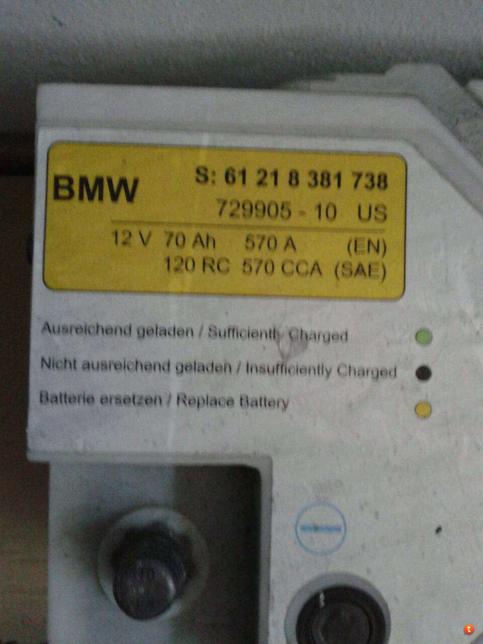

    Detto ciò, io sulla z in effetti ho una 70Ah, ti ho allegato i dati della batteria originale che aveva quando l'acquistai. Direi che puoi basarti su quelli. Ricorda che deve avere dimensioni adeguate e la posizione dei poli nel verso giusto.

    L'originale:
    Non serve a molto abbondare con gli Ah, 70 sono più che sufficienti.

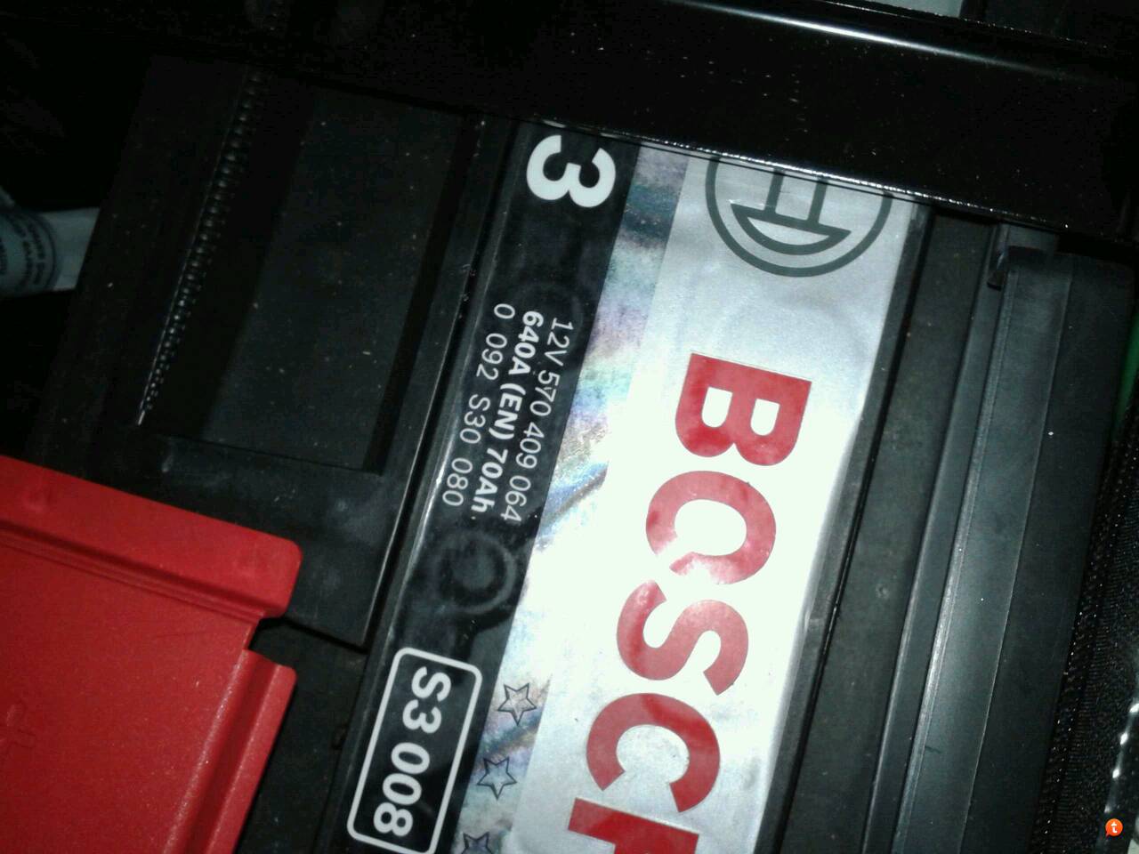

    Io giro con questa da un paio d'anni:

    Ne ho vista poco fa casualmente una in negozio, Bosch S3 : 89,90€

    E' migliore questa, ha maggior corrente di spunto, 640A contro i 570A di quella originale.
