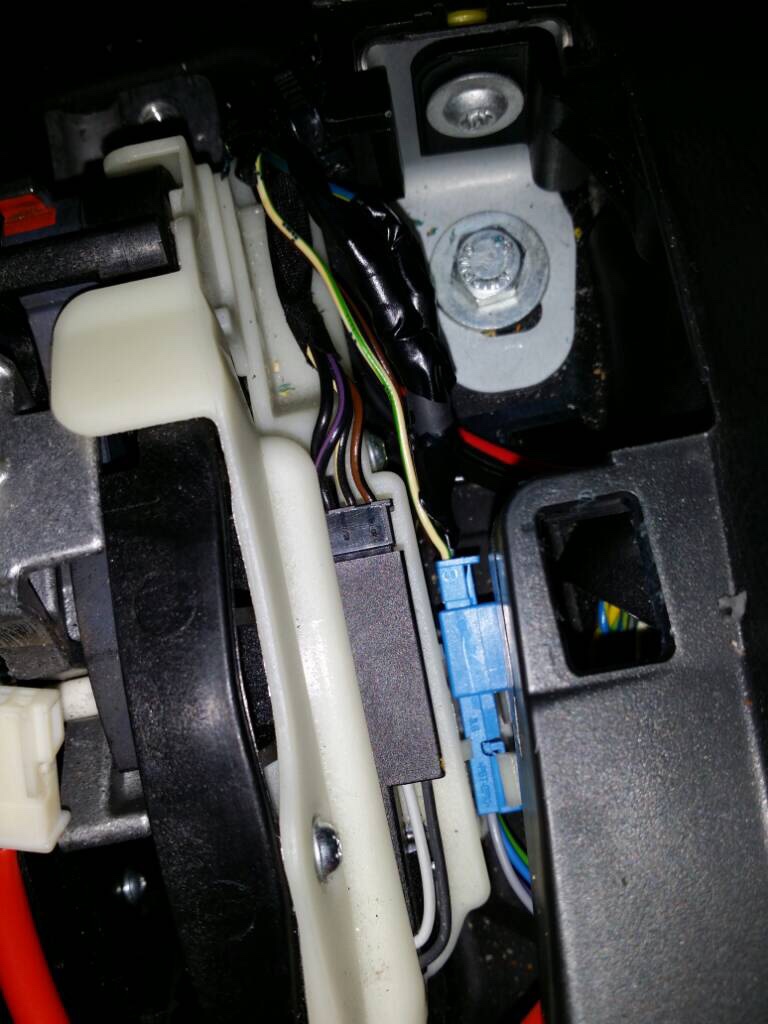

    Da quel che ho capito si tratta del connettore blu alla destra della leva del cambio, allego una foto trovata ovviamente sul forum.
    Domani pomeriggio controllo i fili da e per quel connettore...da che lato si pizzicano?
    Grazie ancora.

    Ragazzi io ho smontato la plastica intorno la leva, ho sbirciato il più possibile aiutandomi con una torcia, ho staccato il connettore blu e guardando i fili mi sembrano ok...ma parliamo dei primi 5cm ai lati del connettore...soffiato, riattaccato e nulla è cambiato...ovviamente

    Guarda bene, io avevo un filo spezzato.

    Su che lato? Non sono riuscito a togliere la modanatura del tunnel e neanche rimuovere la cornice della leva, quei due connettori sotto la cornice non ne volevano sapere, consigli su come e dove guardare per bene?

    Un filo che andava al connettore sotto il led d/s

    Vi aggiorno sulla questione...dopo aver controllato e non aver trovato nulla di anomalo, probabilmente andavo poco in profondità ) ho chiesto in due service bmw per farmi risolvere il problema...da una 750€ di preventivo per cambiare il gruppo leva cambio...da un altro ( dove sono in questo momento ) un'ora di lavoro per risaldare un filo....
