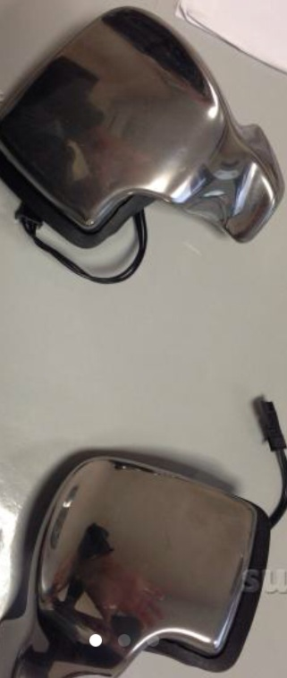

    Ho trovato qualcosa in rete. Se riesco carico le foto così magari mi dici se vanno bene.....

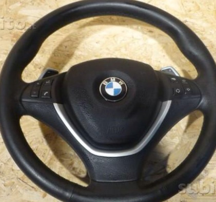

    Ecco [MENTION=434]smercki[/MENTION] per ora ho trovato queste palette e questo volante completo. Vanno bene? Non so come capirlo da solo......
    Grazie.

    Scusa [MENTION=434]smercki[/MENTION] che ne dici di quello che ho trovato in rete?
    Palette e volante completo, vanno bene per la mia X5 del 2007?
    Non vedo l'ora di avere le palette ;) /emoticons/wink@2x.png 2x" width="20" height="20" />

    il volante dalle foto sembra gia completo delle palette
    cmq chiedi al venditore da quale auto proviene, deve essere un pre-restyling
