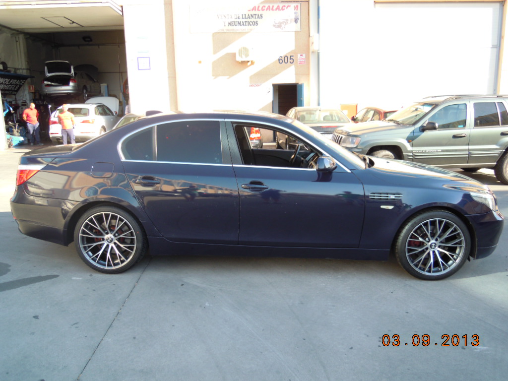

    la serie 5 E60 dovrebbe avere come valori originali 8x18 ET20
    ragion per cui, puoi usare tutti i cercgi che più ti aggradano, l'importante è che non ti allontani troppo da tali valori ;) /emoticons/wink@2x.png 2x" width="20" height="20" />
    la Mak, che tu hai citato, fa cerchi in lega adatti alla tua serie 5, con valori di ET20 o 15
    http://b2b.makwheels.it/ypubcpa.asp?NSIF=MAK&LANG=IT
    molto belli i DTM e i Munchen
    questi sono i munchen su E60 ad esempio
