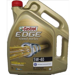

    Cambiare caratteristiche olio dopo defap?
    Questo giusto?
  18. paul520
    paul520
    12.295
    2.064
    18 Luglio 2013
    144.074.284
    Fiat scudo M sport 420cv :D
    Si e' longlife,Comunque vanno presi 9 litri perche' vanno 8 litri e 250ml e il resto lo tieni per eventuali rabbocchi...
