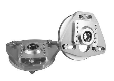

    Mi attacco qui giusto per non aprire altro..
    Andando a montare delle camper plate, a parità di molle ed ammortizzatori, si va già a variare l'altezza della vettura?
    Nella mia ignoranza mi pare di vedere che le plate avendo un certo spessore, vanno ad alzare leggermente l'attacco dell'ammortizzatore sul duomo, quindi dovremmo avere una riduzione dell'altezza da terra della vettura, sbaglio?

    Con i plate si alza l'anteriore di una misura pari allo spessore del plate stesso...

    Ah ok [​IMG]
    Quindi montando questi rischio di alzarla un bel po'
  17. alebassa
    alebassa Kartista
    248
    26 Maggio 2010
    8.357
    120d
    Camber plate e assetto regolabile
    Scusa, io parlavo dei fissi... Con questi sostituisci anche il piattello superiore per cui non so l'altezza come rimane...
    Comunque questi hanno il supporto centrale su uniball per cui per l'uso su strada molti li sconsigliano perché sono rumorosi... Purtroppo in Europa non si trova niente da comprare...

    Il camber,togliendo i perni sui duomi,lo puoi regolare,almeno un po'. Per quanto riguarda gli fk non credo proprio siano migliori degli ammortizzatori di serie
  20. Gabo
    41.001
    5.813
    604.973.109
    esatto, levando i pernetti io sono arrivato a circa mezzo grado negativo per lato
    buono per uso stradale sportivo senza esagerazioni
