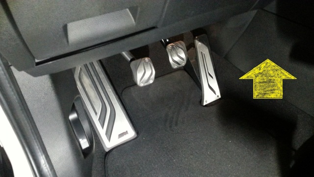

    Buongiorno raga ho sempre notato l'eccessivo calore nella zona inferiore lato guida specialmente nei viaggi lunghi che sembrava provenire dalle bocchette inferiori del climatizzatore ma solo in questi giorni da queste ultime non usciva niente ed ho notato che la parete in plastica della console centrale lato six (ed anche dex) a c.a. 10 /15 cm dal pedale acceleratore scotta.
    Temperatura misurata è di c.a. 50° con termometro digitale ma con la mano si sente benissimo ed anche con il polpaccio della gamba dex.:-k
    Su Etk ho controllato ed in quella zona passano le tubazioni del riscaldamento.[-X
    L'avete mai notato? La zona è quella indicata dalla freccia nella foto allegata.
    Potete verificare le vostre vetture.
    Un grazie anticipato a tutti.

    Ciao Wuli, oggi dopo circa 200km ho provato a sentire se dalla zona che indichi proveniva del calore, ma niente di che, appena tiepido direi.

    Provato anch'io, nonostante l'auto fosse calda e con il riscaldamento acceso, quella parte era appena tiepida.

    confermo!!! pure la mia dopo 250Km. appena tiepida.

    La zona della paratia indicata dalla freccia e tutta intorno è tutta alla stessa temperatura oppure nella zona centrale è molto più calda?

    Da me risulta calda, indicativamente attorno ai 30-35 C, comunque non fastidioso.
    Considera che avevo il clima impostato a 21 C.

    Anche la mia nei tratti corti non sento fastidio ma come sto` in macchina una mezzora la temperatura raggiunge i 50 gradi ...... ho il termometro digitale nella tasca della portiera :D /emoticons/biggrin@2x.png 2x" width="20" height="20"> .
    Climatizzatore 21 gradi.
    Me ne sono accorto subito appena presa ma dopo quasi un`anno ho focalizzato il problema perché dalle bocchette inferiori non usciva aria ne calda ne fredda ma il calore lo sentivo ugualmente.
    Grazie .

    Il punto più caldo (diciamo 30-35 gradi) è a destra del pedale del gas, poi salendo verso i comandi della climatizzazione progressivamente si riduce. Comunque 50 C mi sembrano tantissimi : in pratica non riesci a tenerci la mano appoggiata

    Infatti brucia e non è una sensazione ma il termometro non mente :( /emoticons/sad@2x.png 2x" width="20" height="20">
    Presto la dovrò ricoverare nuovamente in conce......vedremo gli sviluppi :( /emoticons/sad@2x.png 2x" width="20" height="20">

    In quella zona precisa passano le tubazioni del riscaldamento e dovrebbero essere protette con una copertura ..... almeno su e-sys si vede così.
    L`acqua del motore ricircola libera all`interno e pertanto la temperatura è quella ... del motore .

    E si nulla di nuovo... Il solito termostato di minima e via. Però pensandoci bene e' anche l' unica soluzione altrimenti sarebbe necessaria una seconda pompa
