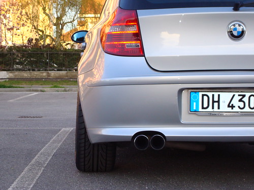

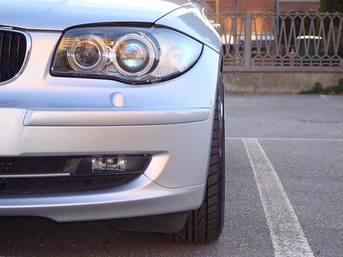

    No il problema tu non credo lo avrai in quanto i cerchi staranno ben dentro. ;) /emoticons/wink@2x.png 2x" width="20" height="20">
    Nel mio caso parliamo di una velocità massima scesa da quasi 260 km/h effettivi a circa 248 - 251 km/h effettivi per cui non mi lamento in ogni caso. Ma ho i pneumatici davvero fuori, se guardi una Serie 1 con i 18" di serie ti rendi conto di quanto siano dentro i passaruota.

    Anke la mia è così..

    quel raggio e quella gommatura sul 116d?? si muove ancora l auto??? :eek::eek:
    e io che mi son fatto problemi per passare ai 17" con le 205

    No, mai toccato da nessuna parte, nè in pista, nè in 5 a pieno carico, semplicemente perfetta con questi cerchi. Forse, dico forse, toccherebbe montando delle molle più basse, ma è da verificare.
    Te lo può confermare anche Pito28 che monta la stessa identica configurazione di cerchi.
