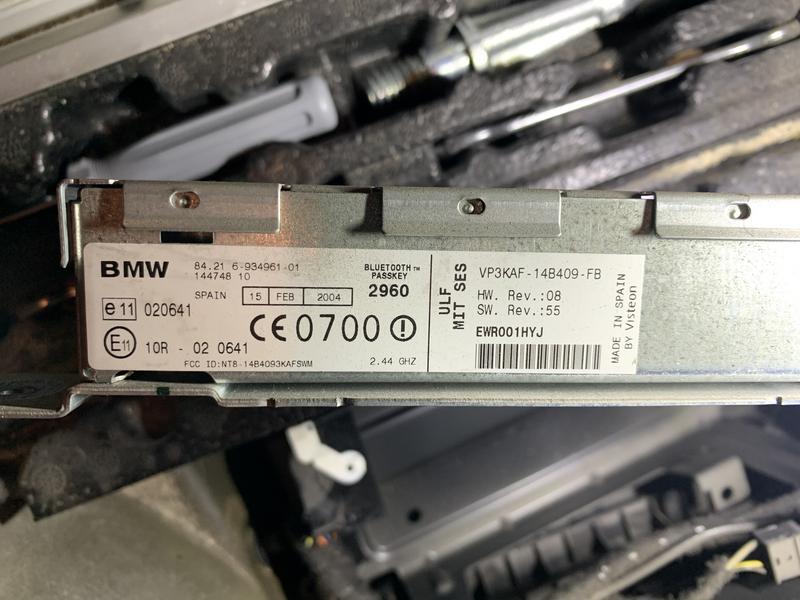

    Ho una “radio business cd” con porta cellulare nel bracciolo, comandi al volante e modulo Bluetooth nel portabagagli. Ho provato tutte le procedure di pairing che ho trovato qui sul forum è online ma nessuna riesce a farmi partire il pairing. Premendo sul volante il pulsante R/T sulla radio mi scrive “ATTIV.TEL.” Ma poi non succede nulla. Il venditore si ricorda che sulla prima serie di x3 (la mia é del 2004) la procedura era laboriosa ma non è riuscito neanche lui a trovarla. Può avere un senso comprare un nuovo kit Bluetooth da collegare all’aux Che però nella mia radio non compare?!?!.!?,? Chiedo aiuto al forum e carico tutte le foto che posso per darvi tutte le info. Grazie

    il pairing si fa con il tasto sotto il bracciolo.
    ti servirà anche il codice a 4 numeri del bluetooth dell'auto.
    dubito però che funzioni con uno smartphone recente.
