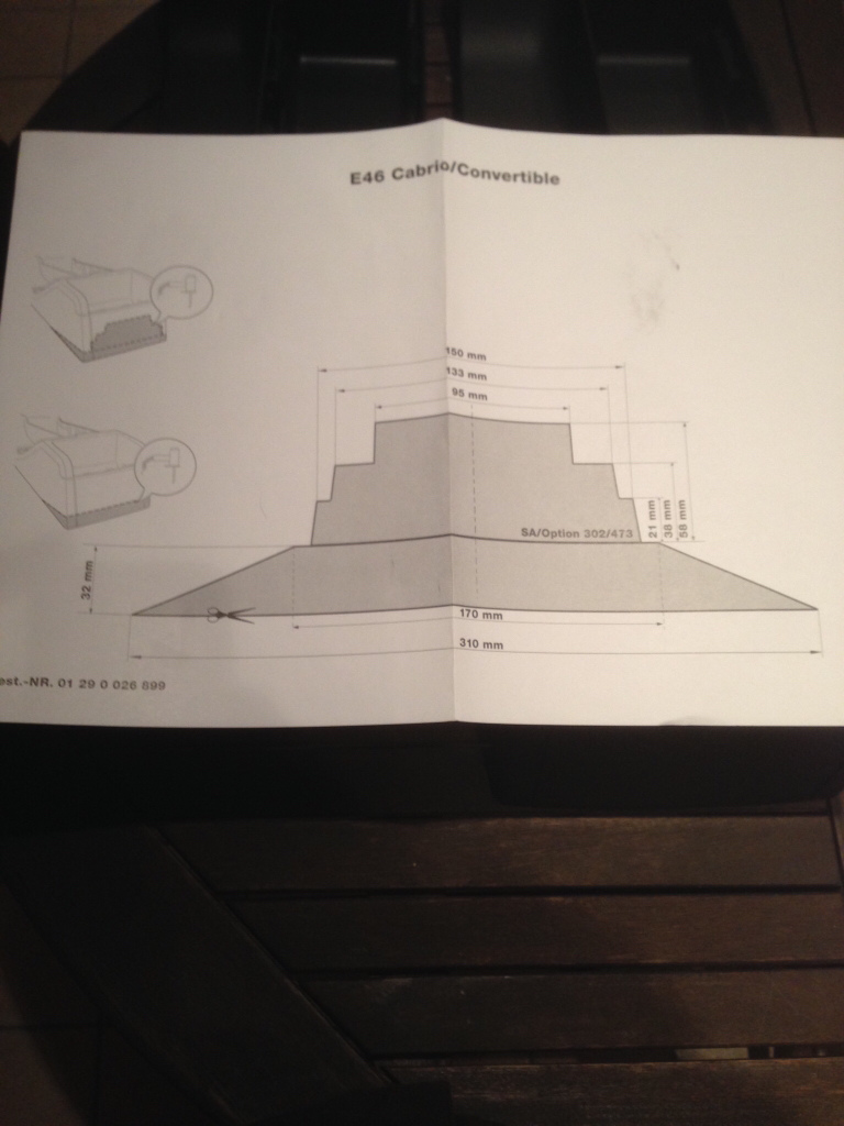

    Ciao, nelle istruzioni di montaggio del tunnel centrale c'è il disegno di come va tagliato. Non modificare la moquette!
    In pratica devi tagliare la plastica con una certa angolazione partendo dal fondo.
    Ti va di lusso che ho fatto le foto al mio in occasione del montaggio...

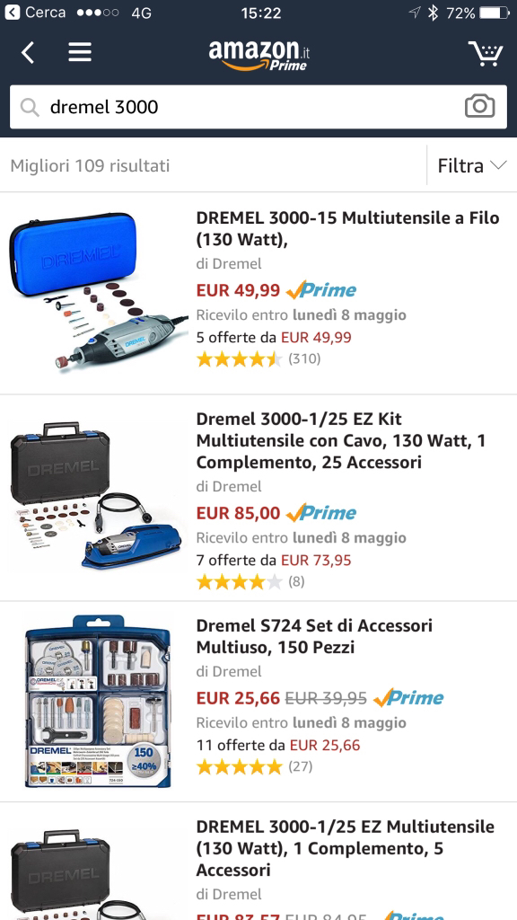

    Gentilissimo , con questa foto risolvo ! Mille graziee, infatti ero contrario a tagliare la moquette! Secondo te qual è lo strumento più adatto per tagliare? Io pensavo ad una moletta con disco per pietra

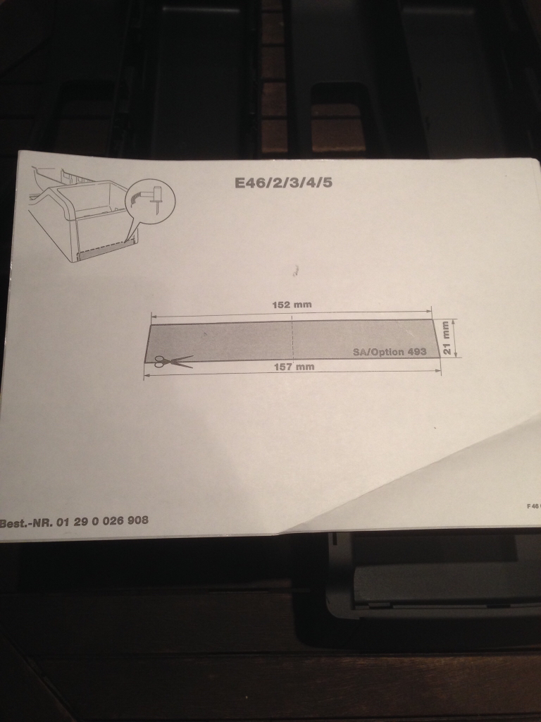

    La seconda foto a quel caso si riferisce?

    Io ho usato il Dremel, strumento utilissimo per molti lavoretti
    Il secondo disegno è per la berlina, station e coupè.
    Nel primo disegno si fa riferimento ad un optional 302 che è la scatola dell'antifurto per il cabrio. Quindi non devi tagliare tutto il pezzo ma solo la parte inferiore
