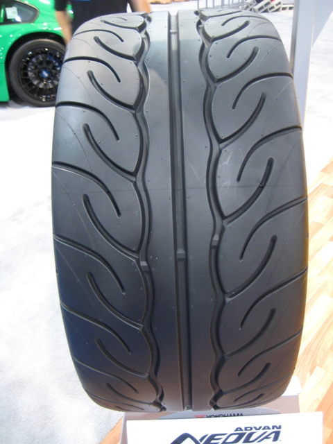

    Ottimo, anche io mi sto informando per l'acquisto.
    A quel che ho sentito è un pneumatico ottimo.
