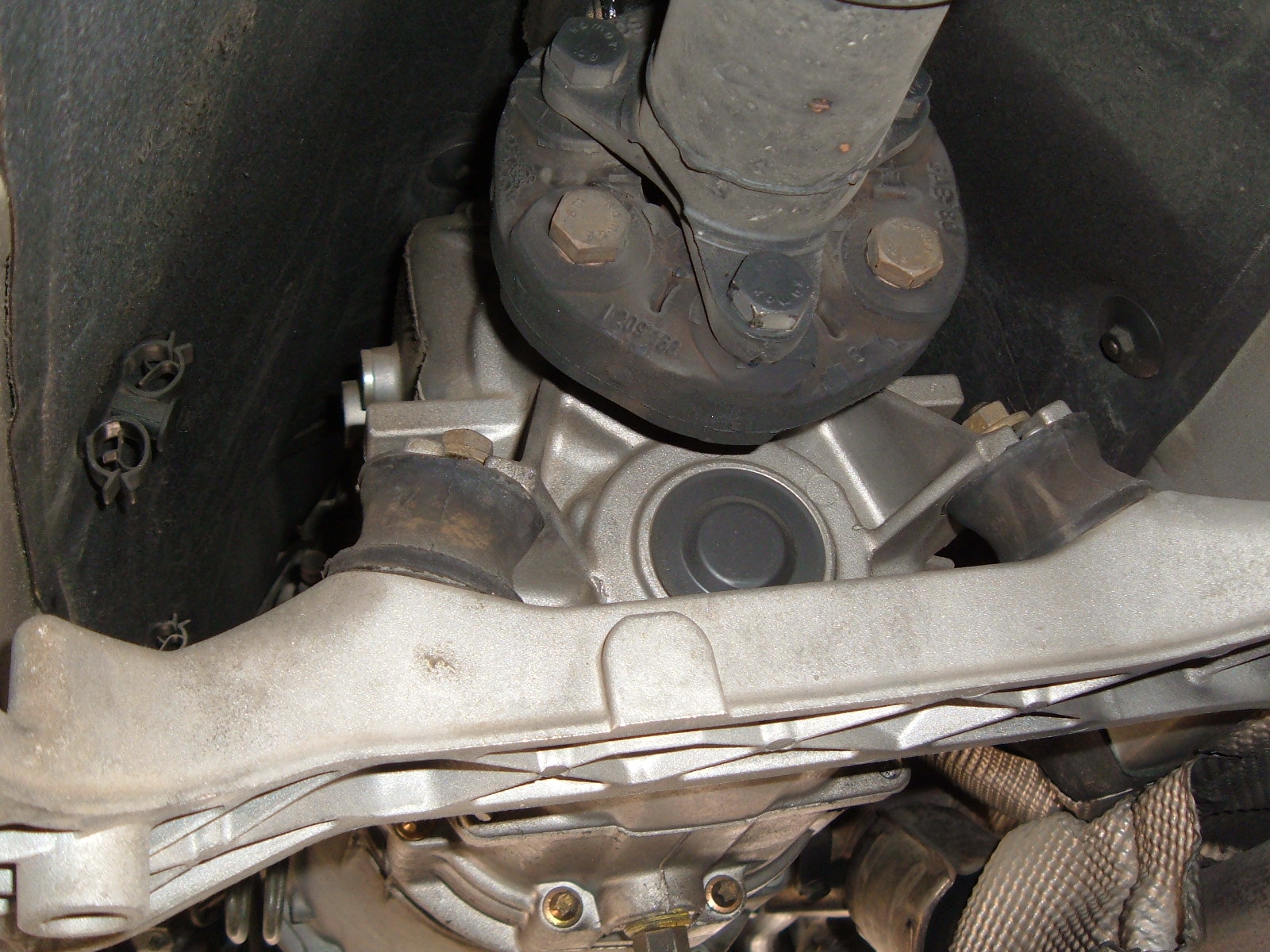

    Ti posso assicurare che se non provi a ruotare l'albero di trasmissione prima in un senso e poi nel senso opposto non ti accorgi del gioco, e non si vede un gran che (sembra ok ai miei occhi di inesperto).
    Posto altre tre foto del pezzo rotto, guarda attentamente dove il cilindretto metallico e' inserito nella gomma... vedrai che c'e' uno spazio crepato nella gomma che invece dovrebbe contenerlo in maniera aderente.

    Ho capito perfettamente il problema e il modo in cui si manifesta, non voglio fare il "presuntuoso" ma una cosa come quella sotto (riprendo le tue foto precedenti) sono IMPOSSIBILI da non vedere, anche ad uno che non ci capisce una mazza, specialmente se sta controllando proprio appositamente questo! :wink:
    Ti assicuro che sarei stato molto più contento a vedere una scena come la tua, ma purtroppo non è stato così...
    [​IMG][​IMG]

    Ecco, rubo questa foto di altro utente solo per riferimento, da me quel supporto è esattamente così, se non meglio... cosa avrei dovuto fare? Cambiarlo lo stesso? Forse si, ma probabilmente avrei solo speso altri 100 euri... :confused:

    Figurati Rox, nessuna presunzione :) /emoticons/smile@2x.png 2x" width="20" height="20" /> il tuo disco e' diverso dal mio.... proprio non saprei cosa consigliarti allora.... scusa se insisto ma la prova di ruotare l'albero di trasmissione a mano l'hai fatta?
