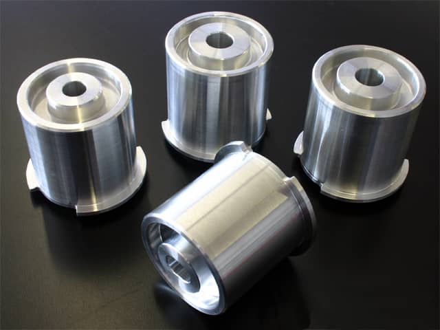

    Rox vai d Powerflex come questo
    altrimenti se vuoi la max rigidità fanno i supporti in metallo
    li cambi una volta poi nn li cambi + :wink::mrgreen:

    Non c'è dubbio che se cambio quelli del telaio vado solo di Powerflex (quelli in alluminio mi sembrano un'esagerazione), ma per il differenziale la Powerflex non li fa... o alluminio (li vende la Turner) o in poliuretano pieno e rinforzato come quelli Meyle che ho postato sopra... :wink:

    :-k a questo punto..... vai di alluminio, come direbbe Raffo alleggerisci l'auto e in + fanno molto RACING #-o:lol::lol:

    No, ho paura che si trasmettano troppe vibrazioni sia al telaio (rischi che si crepi la carrozzeria), sia all'interno dell'abitacolo.
    Credo che quelli HD della Meyle siano più che sufficienti. Naturalmente se tiro giù il differenziale tiro giù anche il telaio e cambio tutto.

    Antonello consiglia di installare uniball su un'auto stradale, per giunta una giardinetta :lol:
    Esagerato!!!:mrgreen:
    I PF bastano e avanzano... Vi ricordo che dovrebbero fare anche la serie "nera" più rigidi dei classici gialli/viola.

    eh si salda il differenziale al telaio come fanno per le auto da drift
