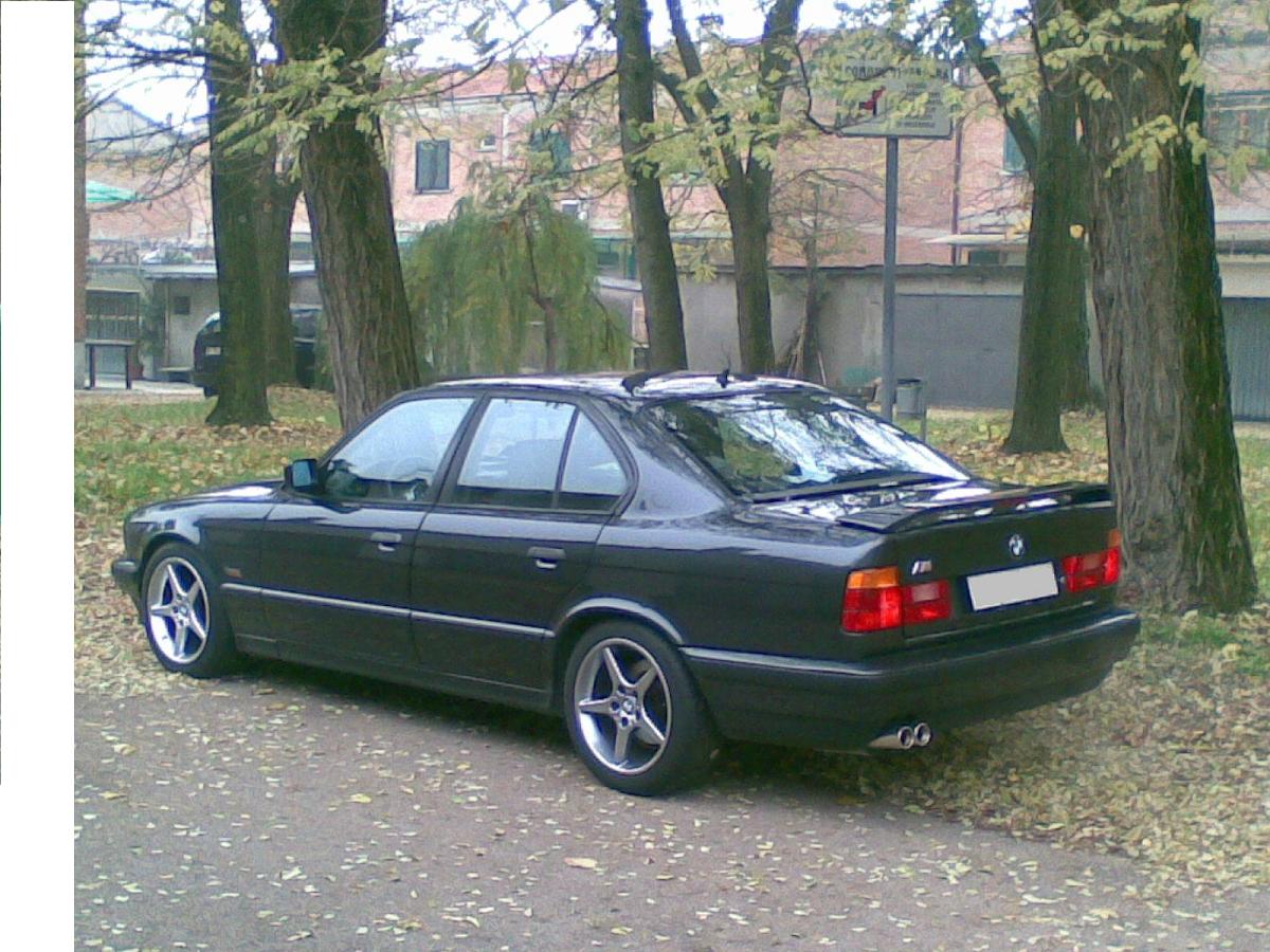

    Foto autunnale della mia bestiolina...

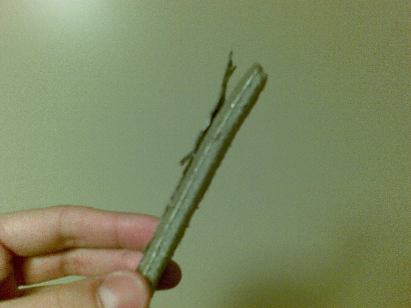

    Finalmente..dopo mesi e mesi di gestazione...ho fatto sostituire il mio vecchio cielo dell'abitacolo con uno nuovo originale BMW!il prezzo del ricambio è il seguente:340euro iva compresa,320 "scontato"...:confused:
    Il montaggio è stato fatto da Ferraresi,che mi ha fatto un lavoro spettacolare!!:razz:nella sostituzione del cielo abitacolo ha incontrato le seguenti difficoltà:intanto..nel cielo nuovo mancavano gli scassi per le 2 plafoniere che si trovano sotto i 2 sportellini parasole anteriori...quindi quelli ha dovuto farli lui tagliando il materiale a misura perfetta!:eek:poi...i bordi del cielo nuovo erano già scollati..quindi li ha sistemati a dovere...poi..per montarlo va tolto il sedile lato guida altrimenti non entra in macchina...poi van tolti i montanti laterali...insomma c'è da ciapinare non poco!ci vogliono 3 ore di manodopera lavorando in 2 persone esperte!ritengo mi abbia fatto un prezzo molto onesto per la sostituzione del cielo abitacolo,100euro!:wink:Da vedere è molto bello,era già buio e non ho potuto fare le foto!posto invece 2 foto per mostrare di che materiale è composto il cielo!una specie di delicatissimo e fragilissimo multistrato rivestito di vellutino!giudicate con i vostri occhi!

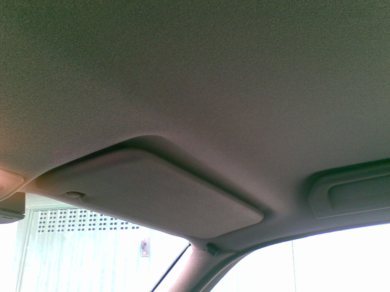

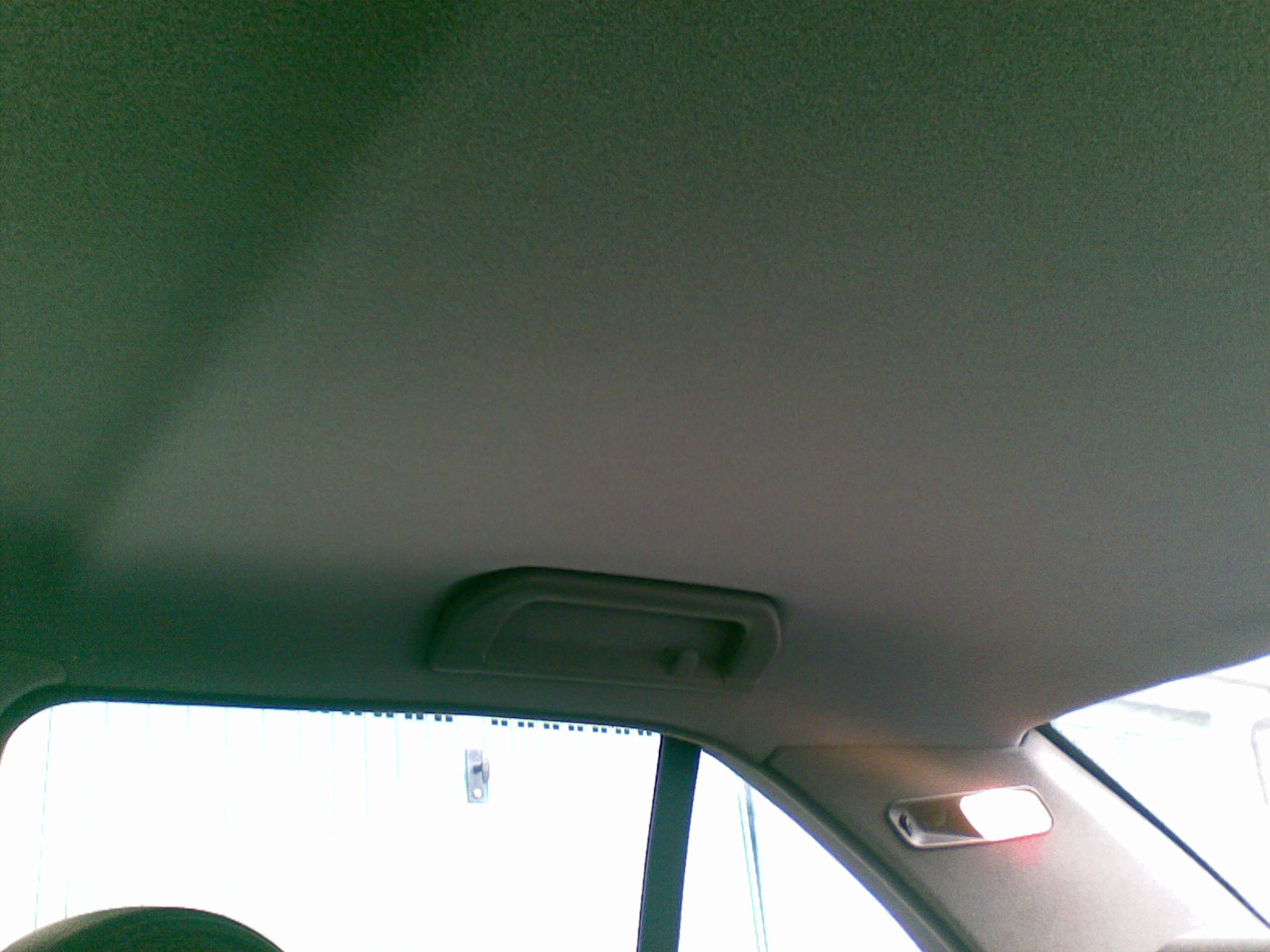

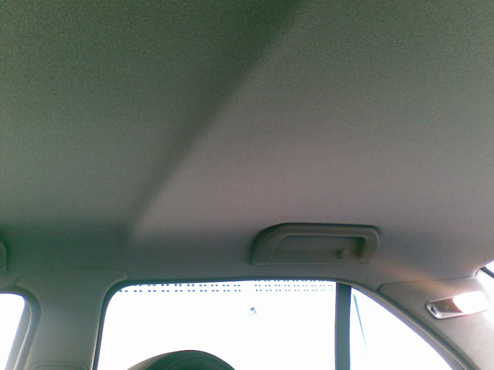

    Reportage fotografico cielo abitacolo nuovo sulla mia 520!
    :wink:Ecco le foto del cielo nuovo appena montato!da vedere è molto bello!e soprattutto addio tessuto scollato!!:biggrin:

    Bel lavoro!

    :wink:Grazie!però..320euro del cielo nuovo ed originale Bmw,più 100euro per il montaggio!andava leggermente "lavorato" per essere montato!spesa totale 420euro...:confused:Se lo si fa rivestire si spende meno ma non si trova la stoffa originale!quindi ho preferito fare tutto per bene spendendo di più!=P~=P~

    Ottimo lavoro, io avrei solo eliminato sensori antifurto e accrocchio telepass per fare pulizia di cose inutili:wink:

    :wink:Giusto!!l'accrocchio telepass è fissato sul vetro quindi riesco a cavarlo,i sensori antifurto..non mi servono più a nulla ma preferisco non toccarli che ho paura!:terror:terror
