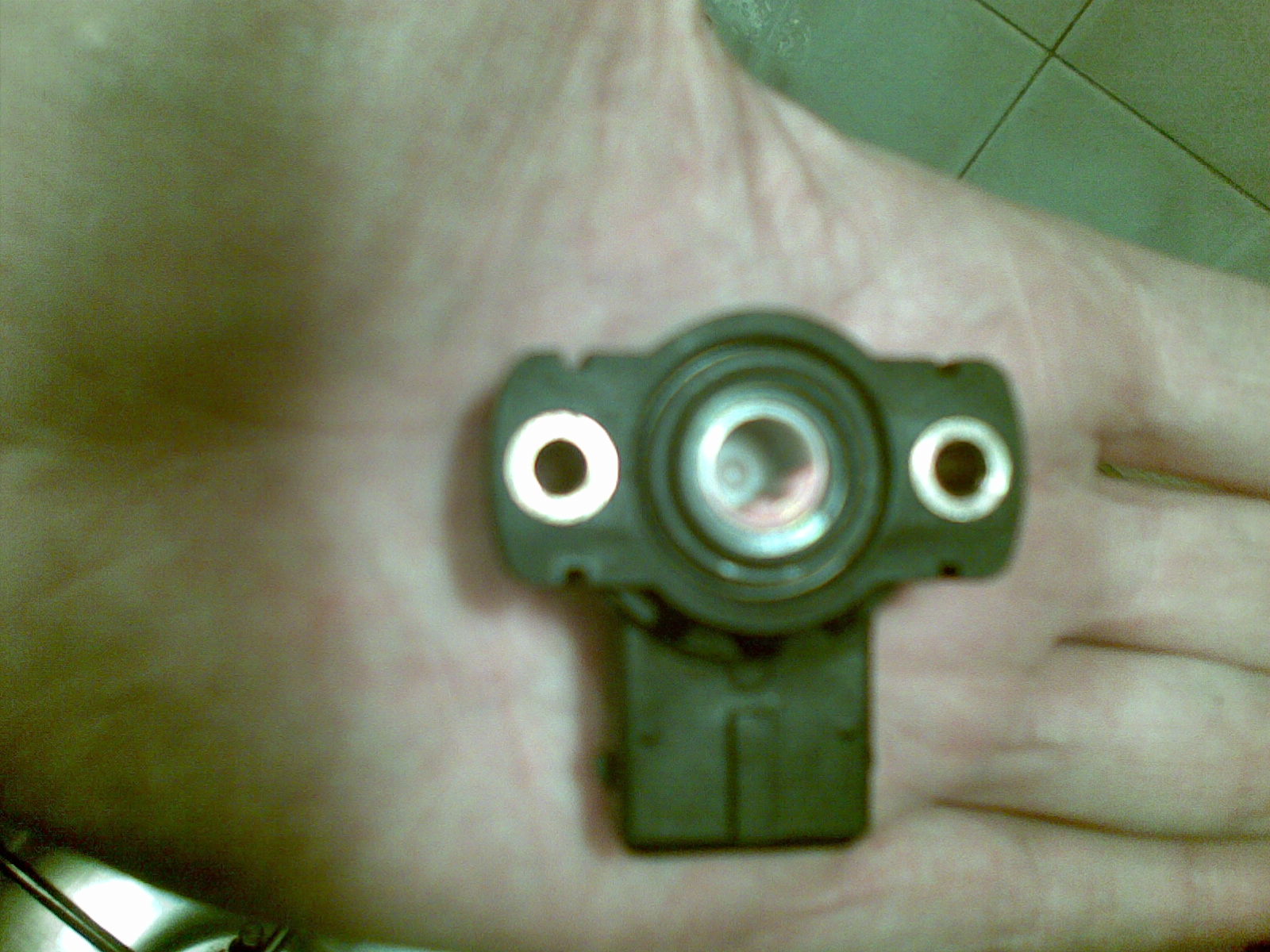

    Bmw E34 520 24V
    Questo è il potenziometro presente sulla farfalla di aspirazione della mia Bmw 520 E34!l'ho smontato per controllarlo!è molto delicato,stateci attenti..costa 70-80 euro!:wink:

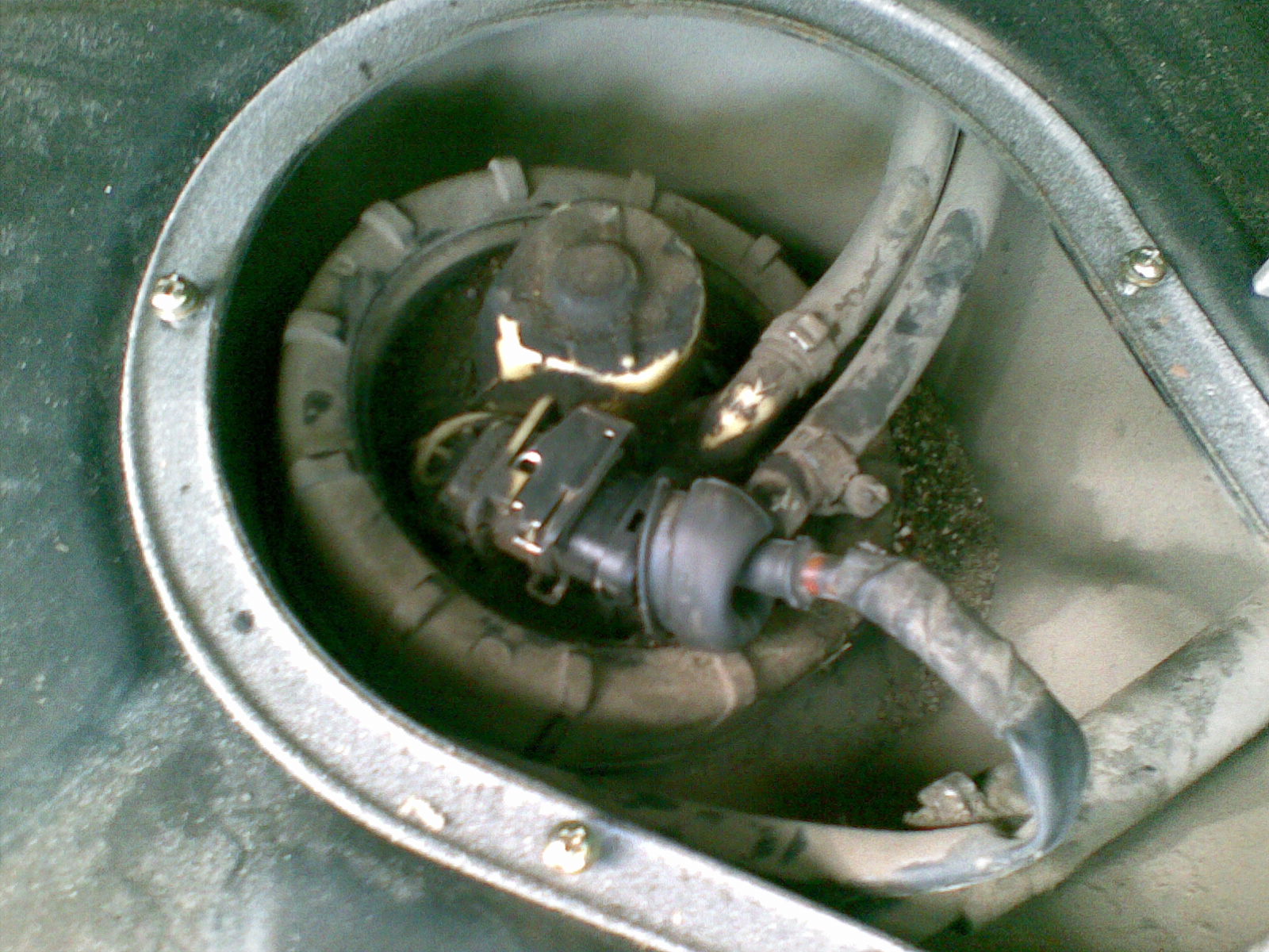

    la pompa della benzina mi ha abbandonato...
    ieri sera dovevo uscire con gli amici..vado a mettere in moto l'auto..eeee...niente!:eek:non va!!#-oil motorino gira..ma non si avvia!niente da fare!stamattina tolgo il coperchio sopra la pompa,ponticello i contatti numero 30 e 87 sul relais azzurro in modo da alimentare in continuazione la pompa,e ancora non gira!:evil:quindi,prendo il martello..gli do 2-3 martellate non troppo forti sul motorino della pompa..e questa comincia a girare!:confused:faccio l'accensione e il motore va in moto subito!:rolleyes:credo che la pompa abbia l'età della macchina..quindi più di 17 anni di vita...l'auto è già in officina!posto la foto della pompa,alloggiata nel baule di fianco alla ruota di scorta,sul lato passeggero!

    Ma tutte a te capitano!#-o](*,)
    Non è che era la pompa a darti problemi, con pressione insufficiente a freddo?:-k Ci pensi, dopo aver cambiato mezzo mondo, era la pompa il problema?

    Bmw E34 520 24V
    Ciao Michele!se fosse davvero la pompa a provocarmi anche problemi al minimo sarei contento!appena me la cambiano ti so dire!comunque ho notato che la macchina sa dove e quando rompersi!:cool:ieri mi ha abbandonato davanti a casa,la portiera si era bloccata davanti alla carrozzeria..almeno mi risparmia il carro attrezzi!:confused:

    bhè se la pompa è così vecchia non hai nulla da rimproverarle cmq se ti consola con la pompa vecchia e il filrto benzina vecchio anche io avevo cali di potenza e di minimo irregolare sia sulla E34 M50 vanos che sulla E36 con stesso motore ma diversa pompa .....

    Bmw E34 520 24V
    No i filtri quelli li ho cambiati spesso!la pompa credo sia proprio vecchia quanto la macchina..comunque diciamo che mi ha lasciato a piedi davanti a casa e con 2 martellate son riuscito a sbloccarne il motorino e ad arrivare in officina!certo..è stato un bel disagio stavolta..:confused:

    E36 318tdsE36 M50tu 32oi--520i E34 M50tu
    guarda che anche se la pompa ti salva a suon di martellate cmq non ha più la stessa pressione di invio quindi anche se gira non va beniessimo

    Bmw E34 520 24V
    infatti l'ho portata subito in officina per sostituire prontamente la pompa ...cioè..prontamente...il tempo di ordinarla e farla arrivare..:wink:
