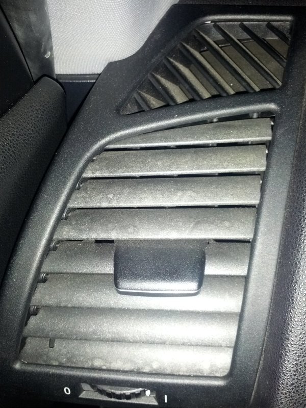

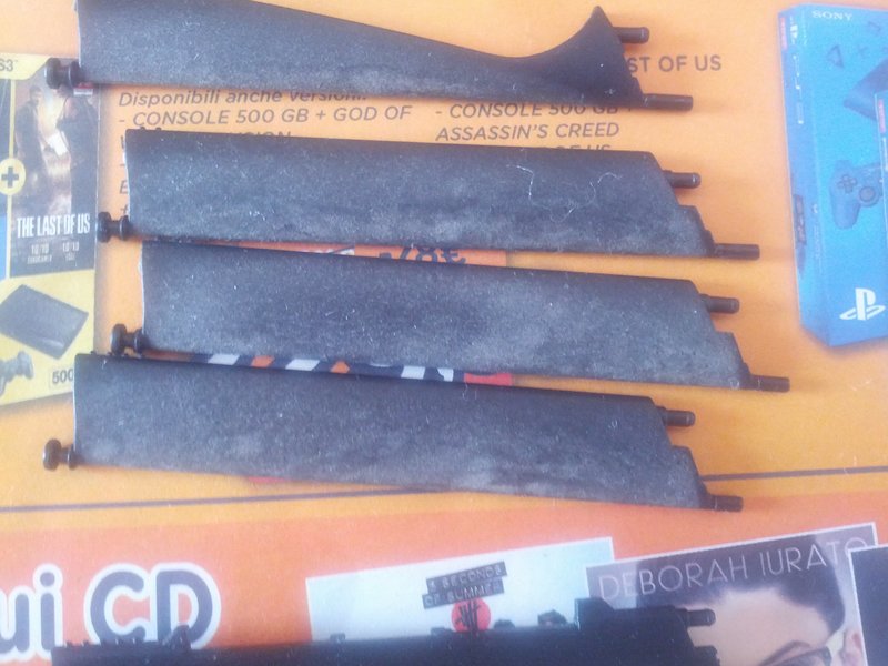

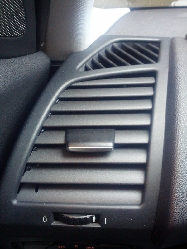

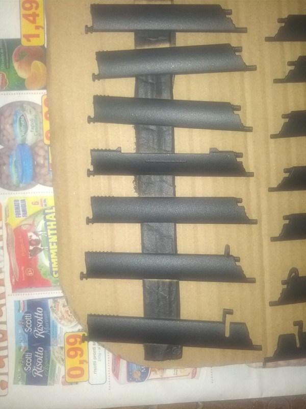

    Ecco i risultati..a voi i commenti!!! :mrgreen::mrgreen::mrgreen: Ora rimane solamente la bacchetta centrale, quando avrò tempo la smonterò.
    Prima:
    Smontatggio e verniciatura (prima e dopo):
    Risultato finale:
