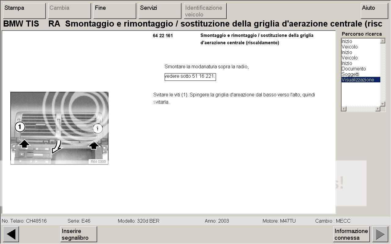

    guarda c è proprio un metodo da seguire..ora vedo se trova qualcosa sul tis
  10. cesabas
    10.655
    215
    27 Febbraio 2004
    18.749.687
    420d F36 190CV
    quindi spingi verso l'altro lateralmente e poi sfila
