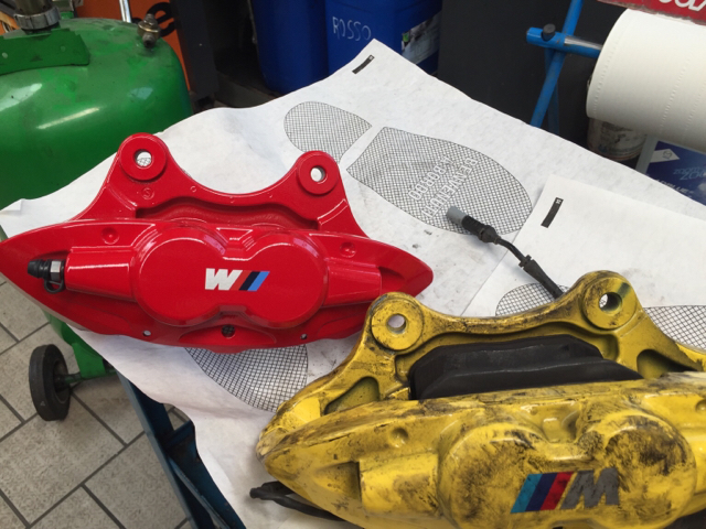

    Vi metto una foto e trovate voi le differenze ( pinza performance/ msport motori grossi vs x35i serie/msport motori piccoli)

    Sappiate che 418/420 425 montano un impianto msport da 428 in su un altro ..

    Si ok ma non era chiaro cosa intendessi per differenza tra l'impianto Msport del 35i e quello Mperformance. La foto che hai postato e' giallo Mperformance e rosso Msport 420 riverniciato?sono dello stesso lato perché la M e' al contrario.
