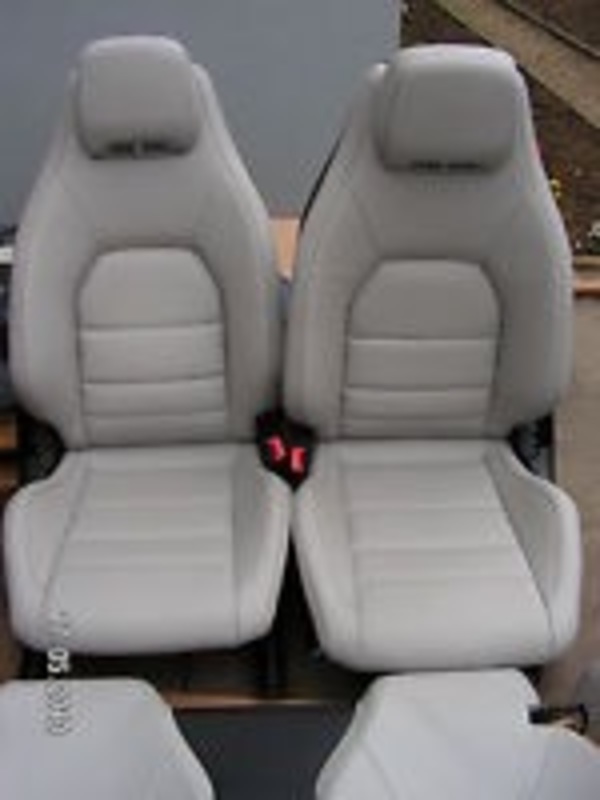

    Questo fine settimana mi avvicino in concessionaria e sento un po' che mi dicono a riguardo, purtroppo abito a circa 100km di distanza e non posso andarci nell'immediato. In alternativa potrei e in caso di risposta negativa potrei arrangiarmi con questi
    http://s11.postimg.cc/3xx7lmxv7/image.jpg
    costano circa 2000€ la coppia sulla baya e non hanno il problemino della cintura :cool:

    A parte i (non trascurabili) problemi di compatibilità BMW/Mercedes, una volta posizionati i sedili, come si alimenta il flusso di aria calda?
