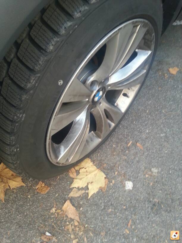

    Gomme montate.. Ma ho un problema.. Guardate il risultato sul posteriore...
    Ho cercato su internet un possibile rimedio ed ho trovato questi http://www.rimblades.com sono delle strisce da applicare sul bordo.. Che ne dite?
    Inoltre, dopo quanti km vanno invertite? Considerando che la mia usura è molto minore alla norma in quanto faccio molta autostrada?

    Dipendera' dalla marca del pneumatico,ci sono che tirano di piu e di meno,o dalla forma del cerchi in lega,perche le mie non mi sembrano cosi' esposte [​IMG]Taken with Webpage Screenshot
