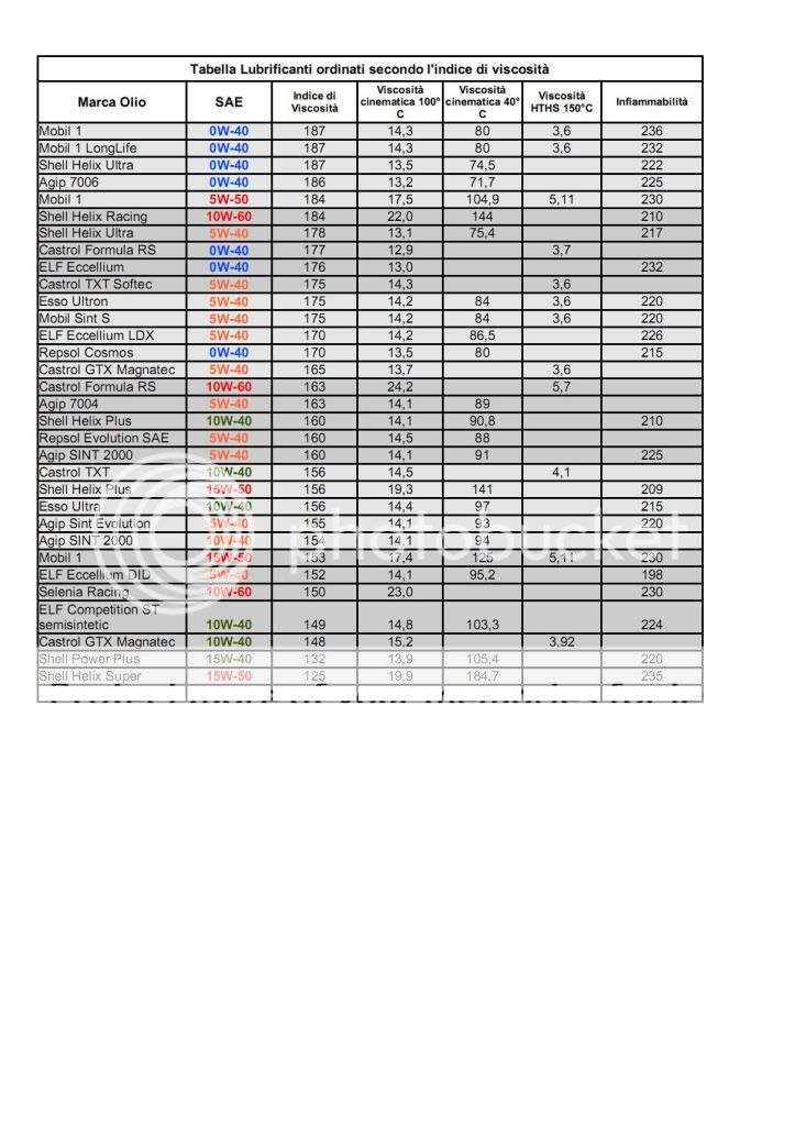

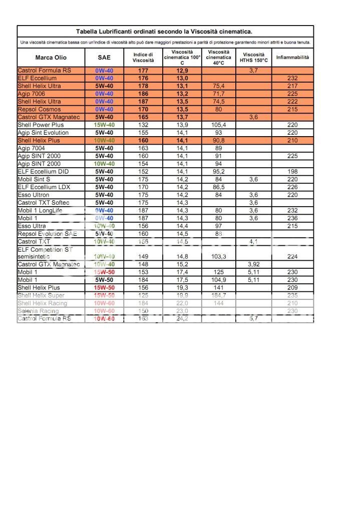

    Una tabella abbastanza completa:

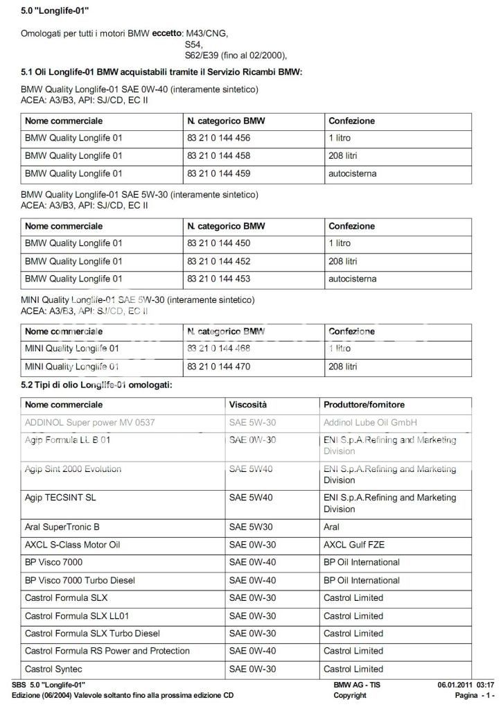

    Questo è tratto dal TIS, selezionando un 330 del 2004 (il risultato non cambia selezionandone uno del 2002), c'è solo un asterisco che dice che per i motori prodotti fino al 2001 va anche anche il LL08, semplicemente perchè LL01 non erano ancora usciti, daltronde il motore è sempre quello:
    Ultima modifica di un moderatore: 6 Gennaio 2011

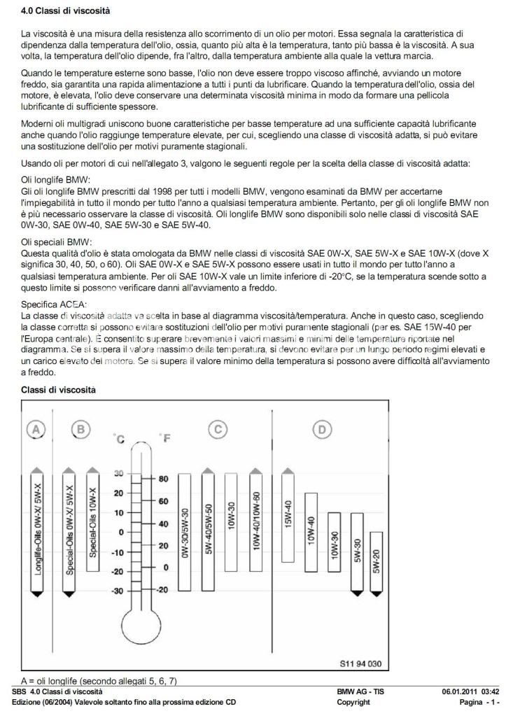

    Questo invece, sempre tratto dal TIS, è proprio inerente l'argomento del topic...
  14. ROX
    ROX Presidente Onorario BMW
    7.428
    463
    17 Aprile 2007
    3.391.465
    330xi Touring e46 '02
    E questo invece, sempre tratto dal TIS, spiega certamente meglio di quanto ho potuto fare io, la relazione fra la classe di viscosità e la temperatura ambientale.
    Le 4 tabelle sono così indicate in legenda:
    A: Longlife
    B: Speciali
    C: Diesel e Benzina
    D: motori fino al '90 (credo si riferisca a oli minerali)
    Notare come per i 30 è prescritta una temperatura ambientale di 30° massimo, ma se LL allora va bene tutto l'anno, come se i LL abbiano dentro la pozione magica. E' vero che sono "approvati", ma sempre dei SAE 30 rimangono amio avviso, anche se magari la viscosità a caldo si avvicina più ad un "40 basso".
    In ogni caso al Sud Italia io ho visto anche i 45° all'ombra. Quindi occhio che l'Italia non è l'Alaska... e una galoppata autostradale di ore e ore con 40° esterni, non so quanto sia positiva con un 30 dentro.

    Avrei voluto confrontare lo 0-30 castrol che usavo prima con il bardahl 5-40 che uso ora ma salvo clamorose sviste il bardahl non compare nelle tabelle che hai postato.
