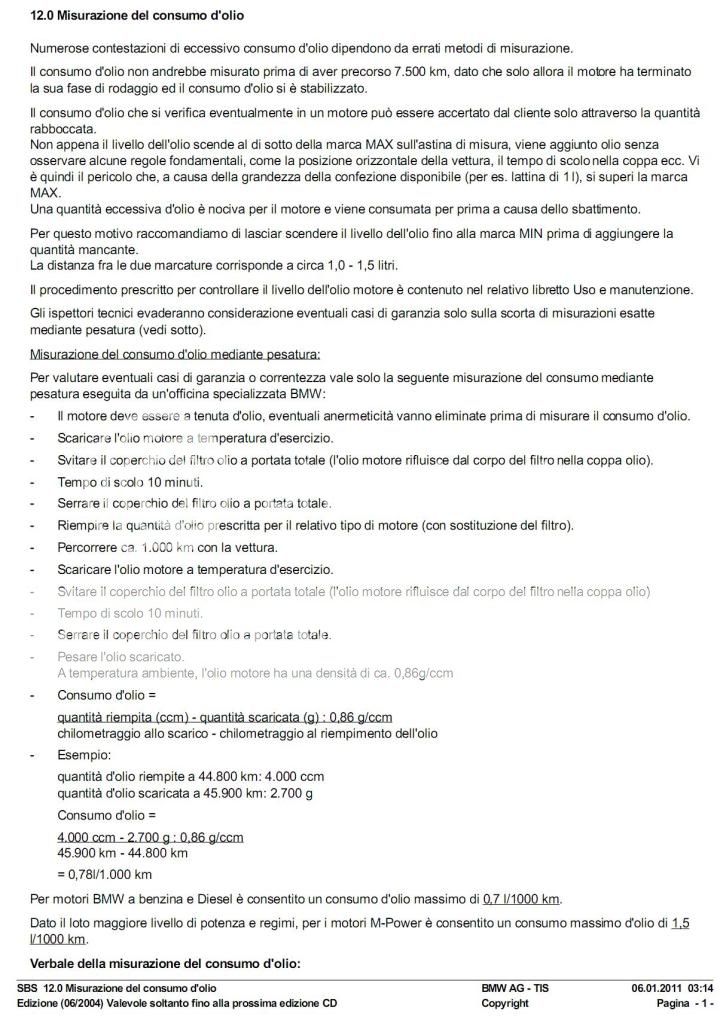

    ma alla fine bmw quale quantità da per normale nel consumo d'olio per tali motori?
  3. chent
    chent Presidente Onorario BMW
    7.603
    1.374
    6 Maggio 2004
    1.175.404
    330ci SMG (e46)
    alla fine del post di rox ;) /emoticons/wink@2x.png 2x" width="20" height="20">
