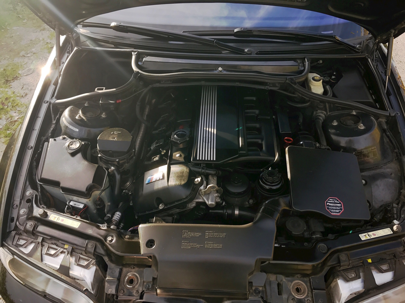

    Comunque come olio un 5w40 sintetico e passa la paura, bardhal , shell, motul o elf.
    Il consumo olio su m54 è fisiologico anche da nuove, poi ovviamente 1 litro ogni 1000km è una quantità notevole ed evidenzia ci siano usure.

    Si sa che le 325 e 330 han problemi con le guide valvole,aggiungi mappate e scannate[emoji6]

    Molto dipende dai km e si ovviamente da come son state usate.
    Io in 8-9k km prima di cambiare olio rabbocco circa 600-700ml di olio, quida allegra, ma senza tirate esagerate. ;) /emoticons/wink@2x.png 2x" width="20" height="20">
