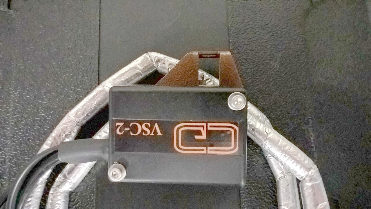

    Se si vuole migliorare leggermente il sound si possono tenere sempre aperte le valvole usando kit https://www.cgprecision.com/#!/VSC-...6M-Exhaust-Valve/p/47094105/category=34601196[​IMG]
    da 199 $ alla fine ho speso 260 euro
    Importante non scegliere opzione comando sempre aperto e sempre chiuso ma sempre aperto e standard BMW . Sgasando da fermo non sembra ci sia molta differenza ma usandola per strada la differenza è significativa . Io adesso le ho praticamente sempre aperte e usarla anche in confort non è poi così male .
