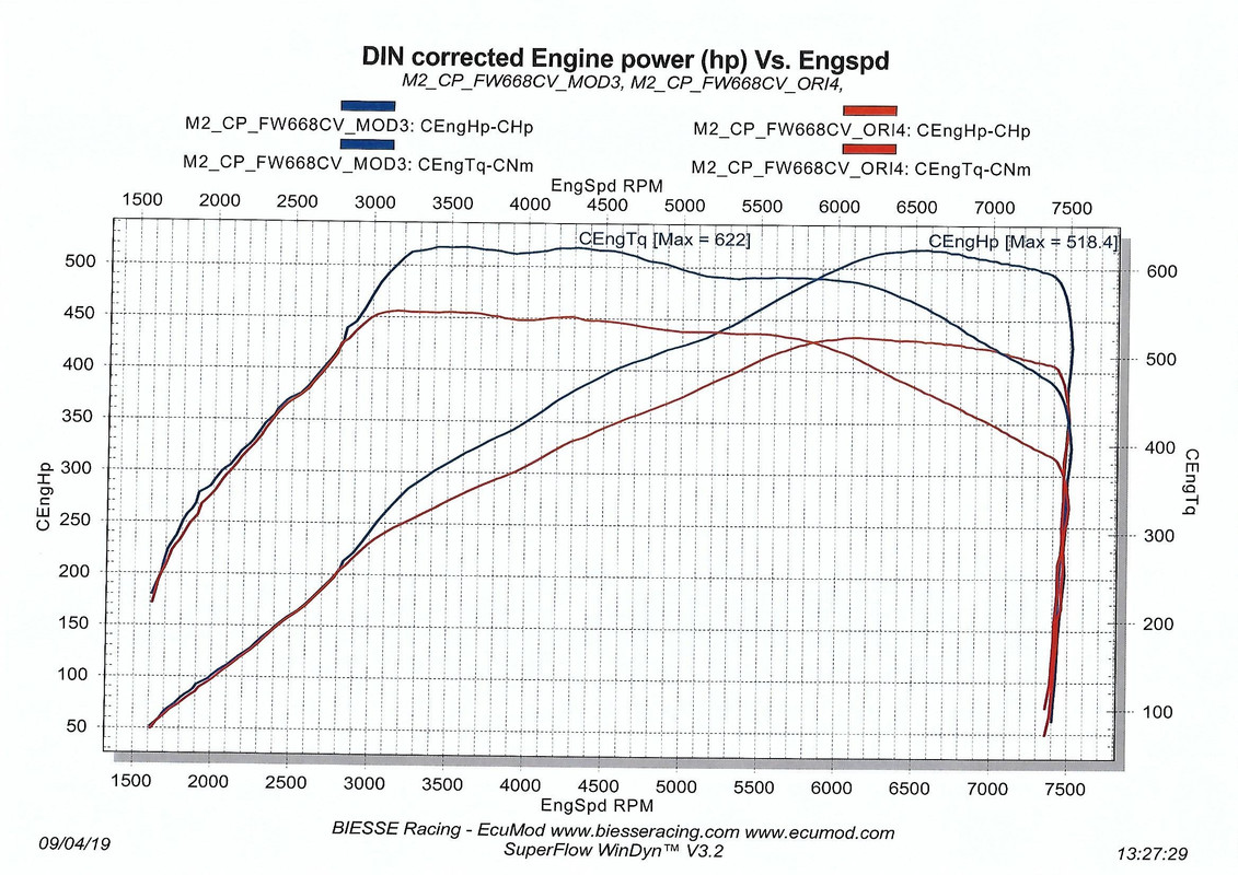

    Biesse Racing è molto attento nell’effettuare Tuning che non pregiudichino l’affidabilità del motore, tenendo particolarmente sotto controllo le temperature dei gas di scarico (EGT) sotto stress. Per questo, non spremerà mai il motore come fanno tanti preparatori solo per far vedere “numeri” eclatanti (a volte veri solo grazie alla generosità di certi banchi...). Ciò detto, di S55 ne ha lavorati a decine e decine (il titolare stesso ha avuto per diversi anni una M3 F80 e attualmente possiede una M3 F80 CS...) e le mappe sono ipercollaudate, tanto che io stesso ne ho utilizzate diverse (ovviamente in pista e in giardino) con piena soddisfazione, caricandole direttamente con il Flasher, salvo poi recarmi solo molto tempo dopo in sede da loro per ottimizzarle al 100%, facendo piccoli aggiustamenti.
    Costa più degli altri? Si, ma vale anche più degli altri, secondo la mia modesta esperienza diretta e indiretta.
    Ciò detto, è vero che una M2/M3/M4 in stage 1.5 (quindi con Dps liberi e senza OPF) ti arriva facilmente a 540cv, ma attenzione: siamo oltre il limite della trazione. Il problema di queste vetture (sia M2 che M3/M4) è infatti la difficoltà a scaricare quantitativi eccessivi di coppia e già i 550nm stock sono un valore limite. Quindi io suggerisco comunque di non andare oltre 500cv e 600/620nm, magari con un profilo smooth della coppia, se si vuole mantenere un buon livello di guidabilità. Poi però c’è anche molta gente che adora la botta paurosa su medi e lo sparo sul dritto, ma si perde molto del piacere di guida.
    My two cents.

    Onestamente prendere in considerazione un risparmio di 200 o 300 € sull'acquisto di una mappa su una auto da 65 / 70 K non ha molto senso . Neanche ritenere un ostacolo 3/4 ore di viaggio . Meglio puntare sulla qualità e affidabilità dell'elaboratore . Biesse ha il banco prova e puoi verificare oggettivamente prestazioni prima e dopo . Esperienza , competenza e passione di Biesse sui motori S55 non ha pari sul mercato italiano . La loro mappa ritengo sia una delle migliori . Con la giusta coppia ai medi regimi ed un ottimo allungo . Sulla mia ho raggiunto 518 CV ma ancora + importante ci sono ancora 500 a 7.500 giri CV . Ho visto mappe con 68 kgm di coppia e 530 cv ma che a 7.500 giri avevano solo 400 CV .
    Confermo che si fa già fatica mettere a terrà 62 kgm di coppia ( in seconda rischi di girarti ) . Non credo si molto fruibile avere maggior coppia .
    Faccio inoltre presente che la tua M2C avrà ultima versione software e non si riuscirà a mapparla tramite presa OBD . Biesse riesce a collegarsi direttamente alla centralina senza smontare intercooler .
    Inoltre la mappa di Biesse non è rilevabile durante collegamenti alla centralina che si fanno durante tagliandi . Riesce a fornire lo stesso numero di file per fare credere alla diagnostica BMW che la centralina non sia stata mappata . Ovviamente in caso di analisi approfondite in seguito a rotture motore è obbligo far ricaricare mappa originale .
    Personalmente ritengo non sia necessario mettere dei costosi downpipe con cat sportivi . Basta eliminare OPF ed ottieni già + 15 CV e un miglioramento veramente significativo di rumore di scarico con un ottima tonalità di scarico .

    Infatti biesse sta studiando una mappa con limitatori di coppia x le prime tre Marcie come sul ferrari 488.....Miglio il tuo motore come ti hanno già detto con 65/70 kgm di coppia e 550 cavalli fa si che la macchina diventi ingestibile

    No, è prima di tutto l’erogazione di coppia del biturbo che è poco lineare e concentrata attorno ai 3000rpm e poi, probabilmente, troppo poco peso dietro: la ripartizione 50-50 è ottimale per l’handling, ma un pelo critica, forse, nell’ottica della pura trazione.
    Eh già... In realtà si tratta di una limitazione progressiva, anche, più lievemente, in 4º. E ci sono dei beta-tester in giro :mrgreen:
