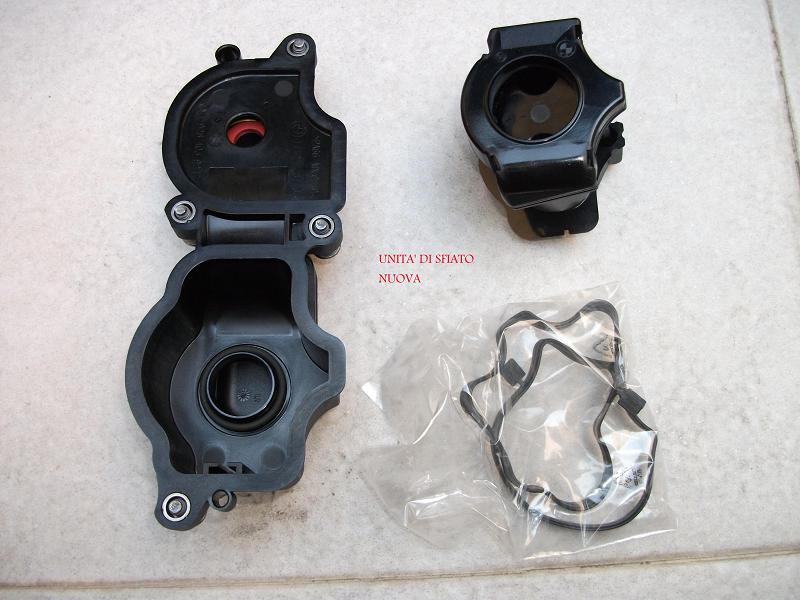

    upload immagini
    scusate nella mia macchina il pezzo di destra manca...nn è che passa olio per questo?

    si manca ...disgraziati ecco perché passa olio...e tra poco mi dicevano che la turbina è scoppiata
  9. paco89
    paco89 Primo Pilota
    1.475
    74
    22 Maggio 2012
    23.599.681
    128ti
    mi spiego meglio nella mia macchina ci sta solo il pezzo a sinistra senza nulla,presumo sia il coperchio di conseguenza manca il vero e proprio filtro che sia a decantazione o in spugna..

    a quanto leggo molti nn hanno ne quello a decantazione ne quello in spugna come me...allora mi chiedo perché mi passa tutto questo olio se è normale che manchi quel pezzo?
  11. beckervdo
    56.090
    4.516
    656.089.922
    Non può esser che non hai nè l'uno nè l'altro.
    O hai ancora quello con la spugna o quello a decantazione.

    da quanto ho letto nella dicussone che mi hai postato non li montano più ne uno ne l'altro
  13. beckervdo
    56.090
    4.516
    656.089.922
    Dai categorici:
    la mia vettura con filtro a decantazione.

    Se manca qualcosa è perchè è stato tolto in origine.
