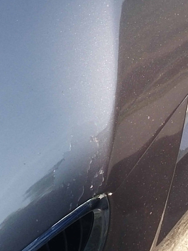

    Buonasera a tutti... Sono diventato possessore di una serie 3 mod. 320d di fine agosto 2008 da circa 3 anni... Da quando l`ho comprata non ho mai cambiato il liquido refrigerante e sarei intenzionato a farlo... Da qualche tempo ho notato che il trasparente del mio cofano piano piano sta andando via a chiazze e secondo il mio carrozziere tutto questo dipende dal fatto che il motore scalda molto... Opinioni su questo? È difficile da cambiare in maniera autonoma? C`é qualcuno che mi può spiegare come si fa? Grazie anticipate a chi mi dedicherà qualche minuto del suo tempo...

    Ti andrebbe di postare una foto del cofano? Sai che esiste il sistema x controllare la temperarura? Sul forum c'è la procedura.

    non è un motore che scalda molto.. la mia dopo 7 anni ha ancora lo stesso liquido e la temperatura è sempre nella norma
    dubito sia questa la causa del tuo problema.... piuttosto potrebbe essere la resina di un albero o gli escrementi dei volatili, sono molto acidi

    Ho allegato la foto... Spero che riusciate a vederla... A quanto dovrebbe stare la temperatura? Faccio la prova da fermo con motore acceso da 5 minuti o dopo 5 minuti in movimento?

    la temperatura di esercizio è intorno ai 90°C
    quando usi la macchina fai la procedura del menu segreto prima di partire così vedi la temperatura da fredda e da calda prima di spegnere
    la macchia sul cofano è proprio brutta, escludo le ipotesi fatte prima e a questo punto credo sia stato usato un prodotto aggressivo per il lavaggio

    Perfetto proverò cob la procedura e vi farò sapere... Ma per quanto riguarda queste macchie esistono soluzioni?

    Riverniciare è l'unica soluzione possibile.

    La temperatura che hai rilevato è normale e non ti deve danneggiare la vernice. Il liquido refrigerante va cambiato ogni 4 anni. Cambiarlo non è complesso sopratutto se hai la vite di spurgo sul radiatore. Devi alzare l'auto togliere i vari carter e da sotto vedere se nell'angolo del radiatore hai la vite di spurgo. Se ce l'hai apri quella, il tappo e viti per lo spurgo ce ne sono un paio se non sbaglio.
    Se non hai la vite sotto il radiatore devi staccare il tubo dove c'è lo scambiatore acqua/olio e spurgare da li... un pò di acqua resta nei tubi. Se vuoi toglierla tutta inserisci del nuovo liquido lasciando aperto e fanne uscire un altro po. Infine chiudi in basso e lascia aperto in alto (senza stringere le viti per gli sfiati) e riempi il serbatoio. Avvi il motore e la pompa farà circolare il fluido facendo uscire l'aria dalle viti sui tubi. Dopo un pò che fai circolare l'acqua chiudi le viti per gli sfiati e hai fatto. Tieni controllato nei giorni successivi ed eventualmente rabbocca.
