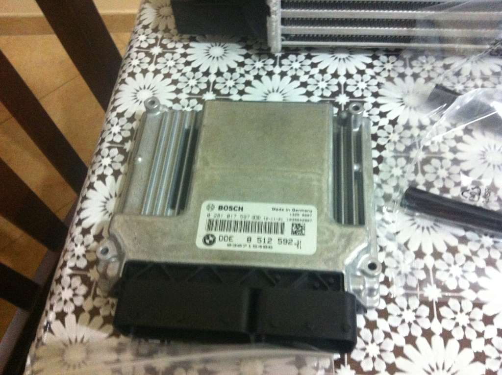

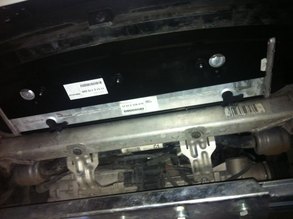

    Salve ragazzi sabato mi sono dedicato al montaggio di questo kit, non è stato facile perché far entrare il nuovo IC al posto di quello stock non è un impresa facile...

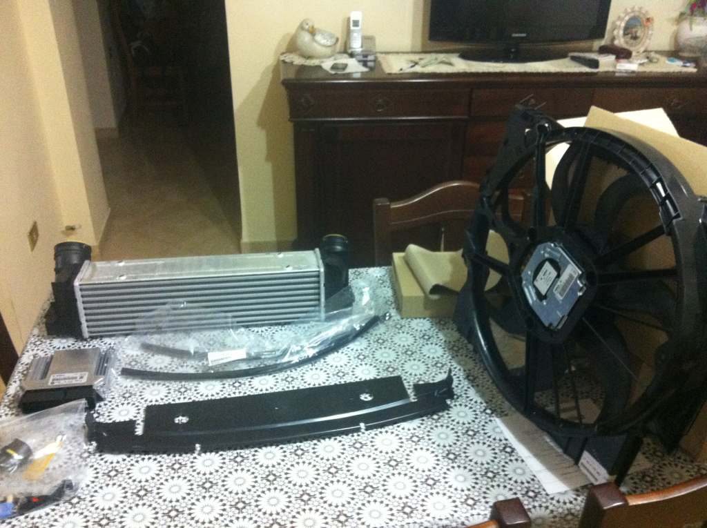

    Di seguito alcune foto del kit
    L elettroventola del PK e di 600W mentre quella stock e di solo 300W.

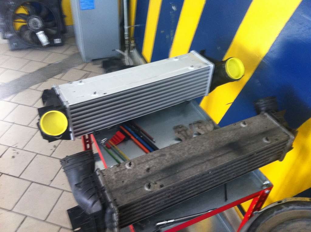

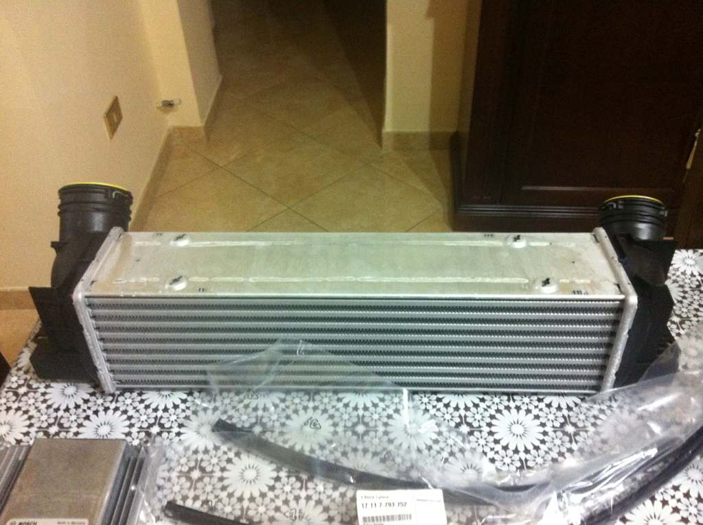

    Posto qualche foto del IC montato e a confronto con quello stock.
    Infine ho sostituito la ECU originale con quella performance passando poi alla programmazione della vettura.
    Ad oggi ho percorso solo pochi km, la differenza si nota e come!! Sembra di avere sotto un benzina e non più un diesel, tira sempre e costantemente fino a limitatore..
    Davvero un bel Postmontaggio...
