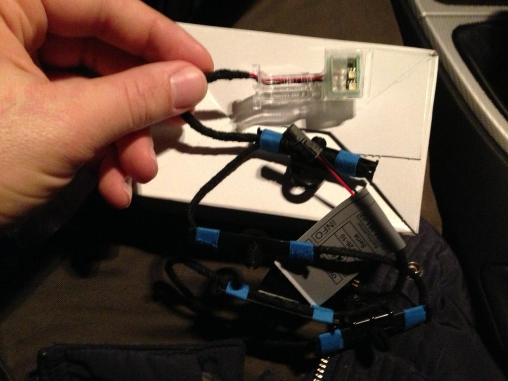

    Ieri sono arrivati alcuni dei componenti per il montaggio del pack luci esterno e la pinna sul tetto,
    In foto il Led che va nella maniglia

    Megalo come si effettua il postmontaggio del pack luci! Cioè bisogna cambiare anche le maniglie per i led sotto le maniglie?

    Occorrono i tappi laterali delle maniglie, i Led per ogni maniglia, se la vettura non è predisposta occorre realizzare i cablaggi a mano ed infine la codifica.
    Su una 5 porte tra tappi e Led occorrono circa 200 euro di ricambi più verniciatura tappi maniglie
