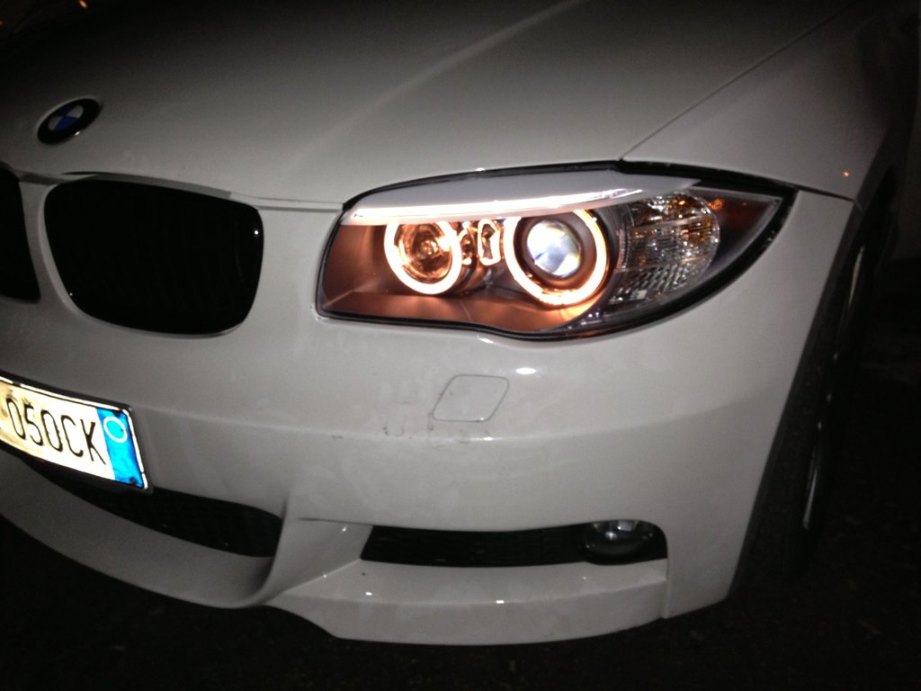

    ed ieri ho montato un altra kikka...
    Fari bixeno restyling con baffo Led...

    Bravissimo...ma per quei fari li bisogna codificare qualcosa??ad esempio se volessi montarli su E87 rest.

    BMW E82 120d Coupè iniziano i vari postmontaggi (presentazione)
    Basta montarli e ponticellare il Led x farlo accendere
