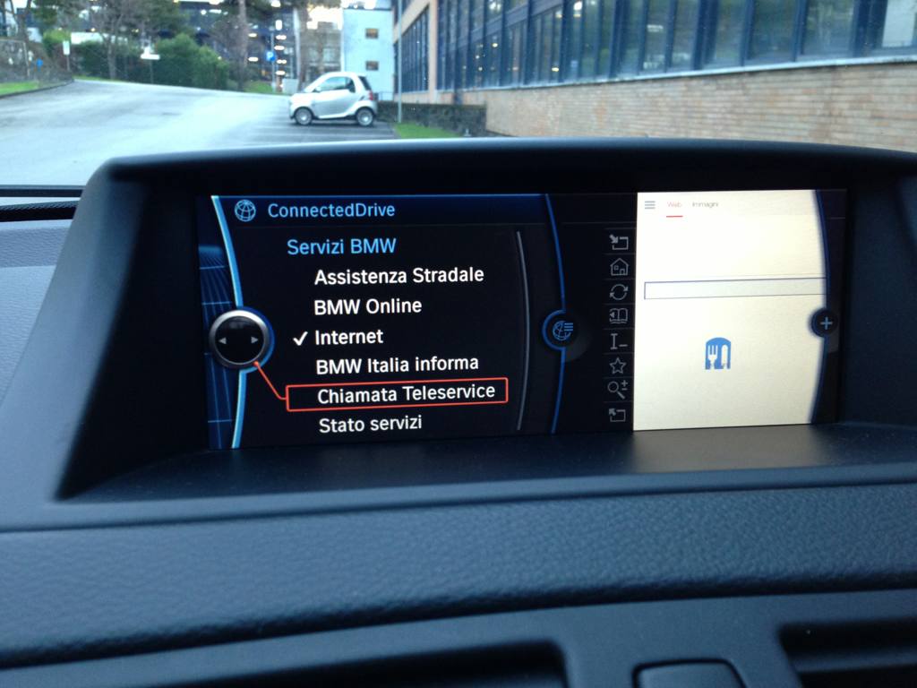

    Megalo basta installare il BT nel caso ci fosse già la combox? per internet/meteo?
  5. megalo84
    megalo84 Amministratore Delegato BMW
    2.571
    63
    13 Maggio 2009
    Napoli
    266.897
    Bmw 420d Msport ex e82 120d
    BMW E82 120d Coupè iniziano i vari postmontaggi (presentazione)
    La combox ha già la funzione Bluetooth

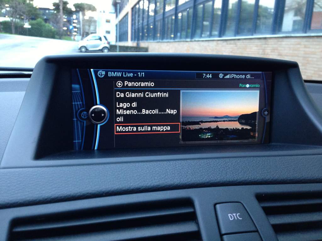

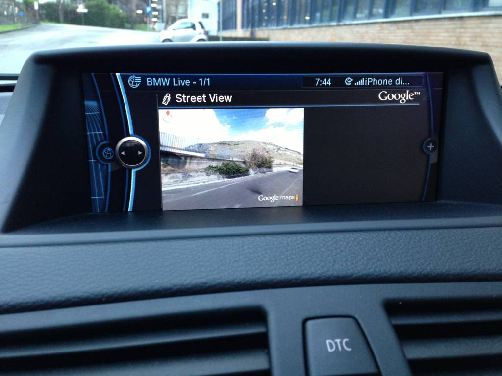

    Ciao innanzitutto complimenti per il lavoro nn e da tutti mettersi cosi e svolgere un lavoro cosi accurato;) volevo chiederti ma questo bmw live che sta nelle prime 3/4 fot l hai aggiunto tu o e una funzione dell idrove 2??? Premetto che io ho una e 82 comprata nuova a fine 2012 qndi la restyling con idrive 2 con tutto predisposizione internet cioe tutto quello che comprendeva il pacchetto del navigatore diciamo cosi.. non ho mai fatto caso a questo bmw live con meteo panoramico street view etc ( l ho presa solo una 10 ina di volte da quando cel ho evero ma nn ho mai notato nessuna di quelle funzioni... La mia domanda è le ho anche io o le hai "aggiunte" tu??? Grazie e ancora complimenti
  14. megalo84
    2.571
    63
    13 Maggio 2009
    Napoli
    266.897
    Ciao si le ho aggiunte io tramite apposita codifica, sulla tua auto non ci sono, vanno abilitate.
