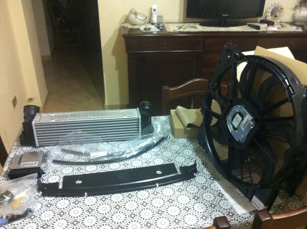

    Occorre navigatore, display, controller tunnel, cablaggi artigianali e mascherine varie.
    Io avevo già tutto, ricambi derivanti dalla mia e87

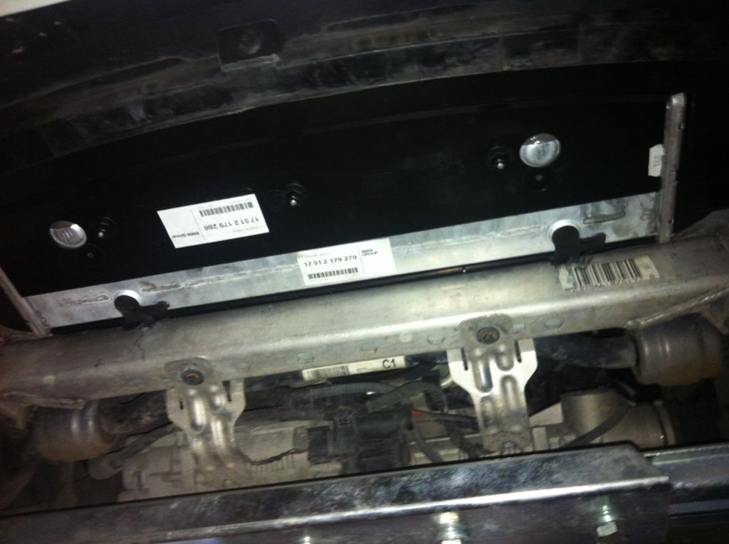

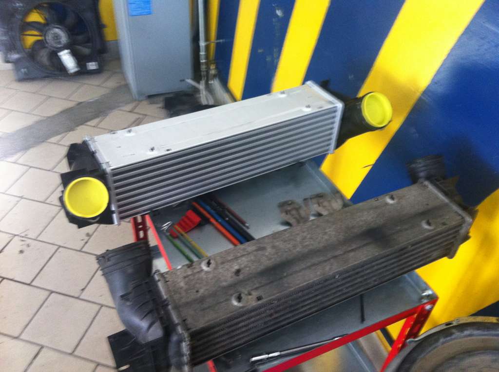

    Salve ragazzi rieccomi qui....
    Stamattina mi sono cimentato nel montaggio del performance power kit che aumenta la coppia di 40Nm e porta la potenza a 197cv. operazione abbastanza difficile data la grossa stazza del intercooler maggiorato che non voleva proprio saperne di stare al suo posto, ma con un po' di pazienza tutto e andato liscio.
    Poi ho montato l elettroventola maggiorata (600w quella del 135i) infine ho montato la nuova ECU motore, ovvero la performance. Ovviamente ho dovuto prima acquisire i valori degli iniettori, poi ho dovuto codificare la nuova centralina e poi di nuovo impostare gli iniettori. A questo punto mi è toccato rimontare tutta la macchina.
    Che dire... Spinge di più, molto lineare per tutto l'arco di erogazione, tira come un benzina e urla da matti!!!!
    Ammetto che mi aspettavo qualcosina in più, ma mi accontento, non mi interessano tanto i cv ma mi interessa effettuare i Postmontaggi più impossibili

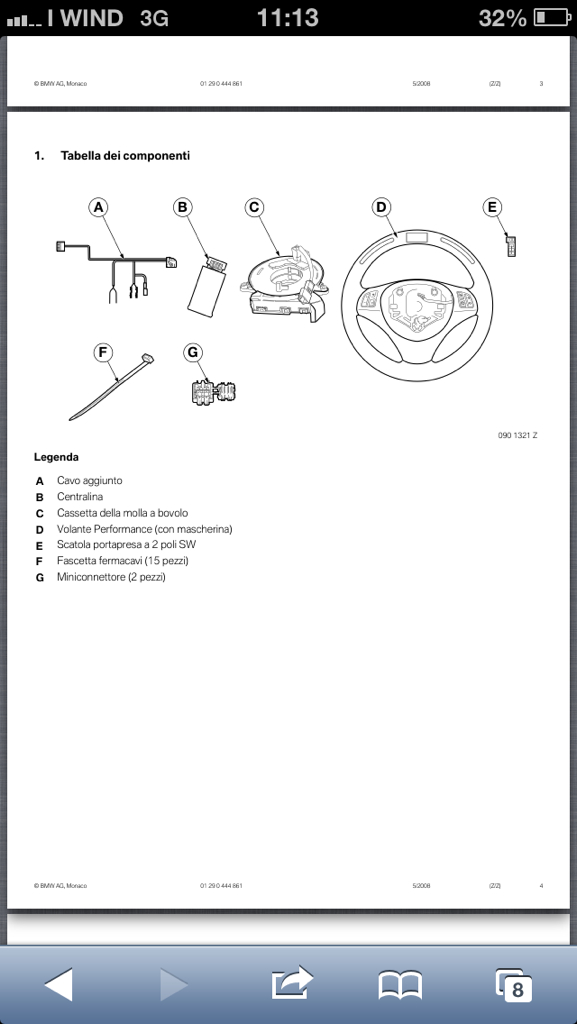

    Ciao devi prendere una cover predisposta x i comandi al volante, ma la cosa più importante e che per montare questo volante occorrono i ricambi che vedi in foto:
