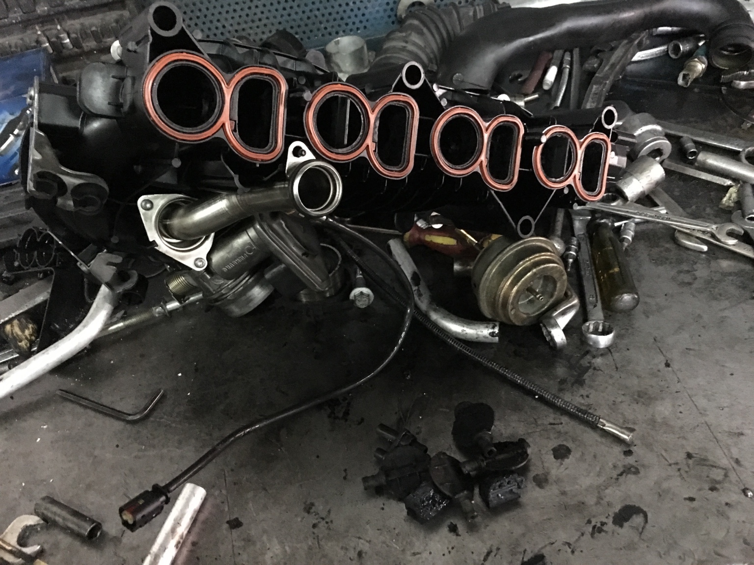

    Io ho scoperto che il collettore della mia 116d non le ha
    Io ho chiuso l'egr via softwere ma stavo pensando di rimuoverla fisicamente insieme allo scambiatore di calore (ho trovato un kit in russia con delle piastrine per chiudere i "buchi" che rimarrebbero per N47)
    Poi vorrei fare scaricare il tubo dei vapori olio da un altra parte, dato che attualmente scarica nell'aspirazione, nell'aria che viene aspirata in turbina
    PS: se togli il centrale lasciando il finale il rumore è ancora meglio

    Complimenti gennaro sempre il top!! L'home link è fantastico!! Per la farfalla non sapevo fosse presente nel collettore di aspirazione!

    Il mio collettore era incrostatissimo

    Con cosa hai tolto le incrostazioni? A breve dovró tiglierne uno su un M57 eliminando le lamelle con prodotti o idropulitrice non si rischia di rovinare il sensore presente nello stesso?
    Il mio fortunatamente ho scoperto non aver le lamelle pur essendo identico al tuo (credo sia un modello aggiornato o successivo, perchè dove c'è il "motorino" delle lamelle io ho la predisposizione ma il motorino è mancante come si puó vedere qui

    Si in effetti non hai il motorino..
    L'ho politica grazie ad un amico che ripara cambi automatici ed ha attrezzature ottime e professionali per la pulizia di componenti.

    A quanto pare solo 120 e 123 montano il collettore con lamelle

    ...hmmm scusate ma quale sarebbe il motorino incriminato? pertanto la mia 123d 2011 dovrebbe avere le lamelle? :eek:
    come posso fare a capirlo senza smontare giu tutto..........?.

    Solo 120d e 123d hanno le lamelle

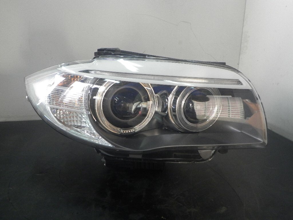

    ciao posso chiederti dove hai preso i fari con baffo led? io ho visto un po ma in giro in internet non trovo niente a meno di 6-700 euro la coppia...

    Ciao 600/700 euro per una coppia di fanali è un affare!! In giro non li trovi e meno di 1000 euro. Mi spiace ma non ho ricambi

    peraltro tutti quelli che li vendono con cui parlo mi dicono non essere compatibili con auto che di serie montano i bixeno originali bmw...me ne infischio perchè dicono cavolate vero ?

    Si vede che ad oggi hai solo trovato fari non originali i quali non montato come i fari originali. Devi comprare i Bixeno originali bmw.
    Allego una foto esempio di Bixeno lci e82 dal 03/11 in poi ma compatibile anche con precedenti (dal 03/07 in poi)

    Sul web se vuoi li ha Bresolin
