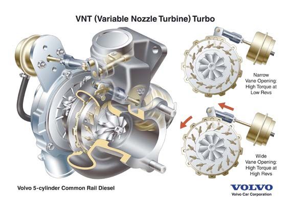

    Non avendo la wastegate il controllo delle alette deve essere (quasi) totale.
    Partendo da completamente chiuse, intorno ai 2000 cominciano ad aprirsi, ma pochissimo, per creare un canale stretto attraverso il quale i gas di scarico accelerano e spingono la girante. Ai bassi regimi bisogna fare così perché i gas in uscita non hanno abbastanza carica. A giri più alti le alette si aprono al massimo per controllare la pressione.
    Guarda l'inizio di questo video, lo vedi come sono chiuse?
    Ecco un immagine di un turbo simile al mio, lo vedi che non passa aria al minimo?

    Comunque è facile fare confusione e molti la fanno, ma nei turbo a geometria variabile, con le alette chiuse il turbo va molto più veloce, si aprono dopo i 2000 per farlo rallentare, altrimenti fonderebbe, perchè più aumentano i giri motore più il turbo girerebbe veloce, capisco che sembra l'opposto, ma se ti studi il funzionamento diventa chiaro.
    Si capisce anche dal video che postato.
