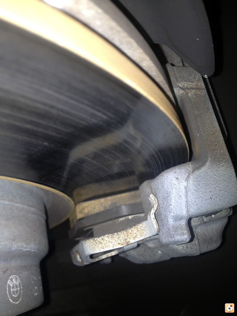

    Ragazzi, da un po' ho un fastidiosissimo cigolio che mi sta' facendo impazzire...
    Sembra arrivi dalla ruota posteriore destra... Con la scusa ho fatto cambiare pastiglie e dischi dei freni posteriori... Ma niente.
    Il tutto sembra presentarsi intorno a 20-60 km/h, a volte si accentua frenando delicatamente altre volte non lo fa, a volte andando a passo d'uomo altre volte no... Ma diciamo che in base giornaliera lo fa, e neanche poco...
    L'ho portata da un meccanico e a detta sua, il tutto è portato dal:
    1) lo scarico che va a creare vibrazioni sui copri dischi dei freni (quella lamina dietro il disco - immagino sia una protezione per polveri ed altro?!) che vanno a creare questo sibilo.
    2) la lamina copri disco del freno che va a strusciare sul disco e crea questo suono.
    A mio avviso, non c'ha capito molto... Ma a voi la parola.
    La cosa che mi lascia perplesso è che tutto ciò capita a random, cioè a volte senza una circostanza comune, a parte in un caso:
    quando la porto ad un sovrasterzo controllato al 100% inizia questo strano cigolio...
    Non ho la minima idea di cosa possa essere. Diversi meccanici mi hanno detto di stare tranquillo ed in caso "aumentare il volume dello stereo", ma ovviamente la cosa mi da veramente fastidio, e poi dai, non si può sentire una macchina di questo calibro che cigola.........
    Idee? Suggerimenti?
    Grazie a tutti,
    Ci si legge...
  17. FedericoP
    FedericoP Secondo Pilota
    996
    30
    13 Giugno 2012
    54.864
    BMW Z3 (e36/7) - 335i Coupe' (e92)
    BMW 335i | Stage: Power-UP
    Dopo il consiglio di [MENTION=6019]SniperBMW[/MENTION] ho fotografato le pastiglie della ruota P/Dx ed ecco il risultato:
    Effettivamente sembra che l'angolo interno della pasticca, sia attaccata al disco...
    Mi sa tanto che ora mi smonto le pastiglie e le limo mmm...
  18. gianluca_1986
    8.559
    319
    15 Gennaio 2013
    1.166.195
    BMW e92 325d LCI
    Sembra proprio così
    Ma se te lo fa anche dopo dopo aver cambiato disco+pastiglia, probabilmente quello che fa difetto é il supporto della pinza
    Le hai cambiate tu o dal meccanico?
    Limando via dovrebbe sparire, e saresti sicuro che il problema dipende proprio da quello
  19. Spargiani
    Spargiani Secondo Pilota
    604
    34
    30 Dicembre 2011
    21.434
    330i E92
    Lima lima ;) /emoticons/wink@2x.png 2x" width="20" height="20" />
    Poi facci sapere come va... è un problema che affligge un bel po' di persone :-k
