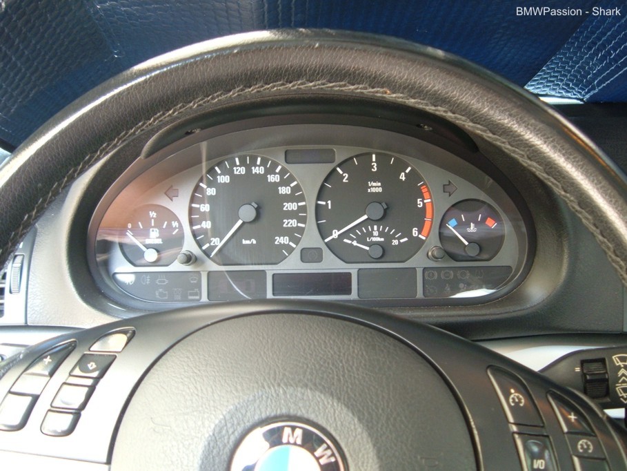

    confermo infatti.
    ricordo che si "parlava" a livello normativo di una spia per le emissioni inquinanti per i benzina euro4, ma ho il dubbio che sia effettivamente stata messa, peraltro se fosse una spia di avvertimento giallo o rosso, dovrebbe accendersi col check del quadro ogni volta che si accende l'auto
  3. AlexMi
    25.820
    2.975

    No, quella è la spia motore, la spia emissioni è un'altra, se guardi sul manuale d'usa la trovi.

    Questa spia è standardizzata appunto dallo standard/normativa EOBD, non centra nulla Bmw o Simca!!!
    Non ci sono altre spie che riguardano l'inquinamento, già guardato. E poi come giustamente faceva notare Puccio, ogni volta che accendiamo il quadro avviene il check delle spie, se ci fosse questa fantomatica marmitta l'avremmo vista :wink:

    Non c'è sul forum una schema delle spie del quadro della E46?
  8. AlexMi
    25.820
    2.975
    4 Aprile 2004
    29.526.214
    Funny Car
    Qui si vede, è quella sopra alla spia motore:

    ma è attiva? o è attiva solo per il nordamerica?
    se è attiva, dovrebbe accendersi al momento del check

    Dalle norme euro 3 in poi, è obbligatoria la spia che segnala quando il kat non è più funzionante (ragion per cui da euro 3 in poi tutte le auto hanno il sensore a valle del kat), quindi direi di si.
    Se fosse attiva solo in America sul manuale europeo sarebbe descritta come spia non in uso.

    te lo chiedevo per l'appunto, ho il manuale della mia E46, ma all'epoca (1999) era euro 3

    Nel 1999 era euro 2, o almeno la mia 323Ci del 1999 era euro 2 (magari la tua era euro 3 ma il manuale non era ancora aggiornato).
    Invece il 330Ci del 2002 era euro 3, e nel manuale appunto riportava quella spia.

    Appena controllato, non è attiva, non si accende al check e sul manuale anche nella raffigurazione grafica del quadro con tutte le spie accese non è presente.
    Mentre alla voce relativa alla spia EOBD cita testualmente:
    "Gestione del motore - Peggioramento dei valori dei gas di scarico. Farla verificare dal Suo Centro Assistenza BMW."
    Forse è per gli USA o è una spia vecchia funzionante prima della normativa in questione...
    PS: La mia è Euro4 ed il manuale è di fine 2002, come l'auto.
