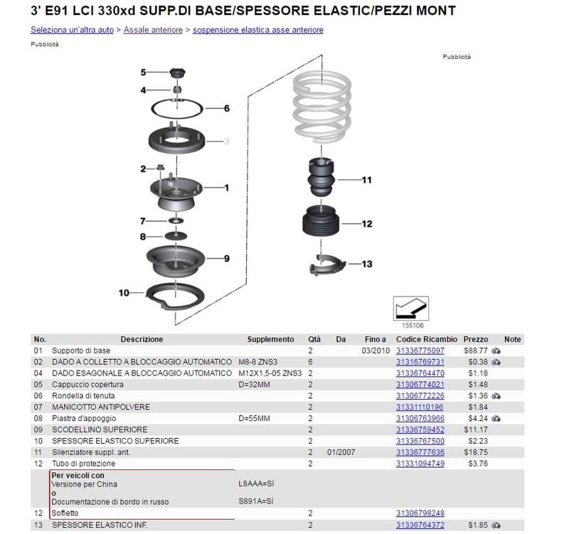

    Ho biogno di un aiuto veloce.
    In settimana dovrei cambiare gli ammortizzatori.Mi hanno chiesto di procurarmi anche i supporti degli ammo anteriori.
    Potreste gentilmente indicarmi quali sono e, soprattutto, quali tipi più indicati?
    Grazie e Buona Domenica
  15. Giustyle
    10.303
    515
    14 Febbraio 2012
    5.912.556
    Bmw X5 F15
    Leggermente :D /emoticons/biggrin@2x.png 2x" width="20" height="20" />

  17. salpone
    14.722
    2.713
    12 Gennaio 2012
    praia a mare
    294.177.112
    320d E92 Msport
    devi ordinare la parte 1
    io nella mia ( anche io ho messo i b12) quando li ho smontati li ho controllati, puliti e messo del grasso nuovo (perchè c'è un cuscinetto) e rimontati,
    per me puoi anche lasciarli e non cambiarli

    Io x 35 euro cad non marchiati Bmw essendo che il lavoro l'hò fatto io volevo essere sicuro di non doverlo poi rifare e li ho cambiati insieme anche a tutti i supporti in gomma. Ista dice che vanno cambiati.

    Ho la presente lci io.
    Il mecca mi ha detto solo ant mi conviene cambiare anche posteriori?
    Mi sapete linkare dove prenderli...
    Supporto di gomma.. cioè?
