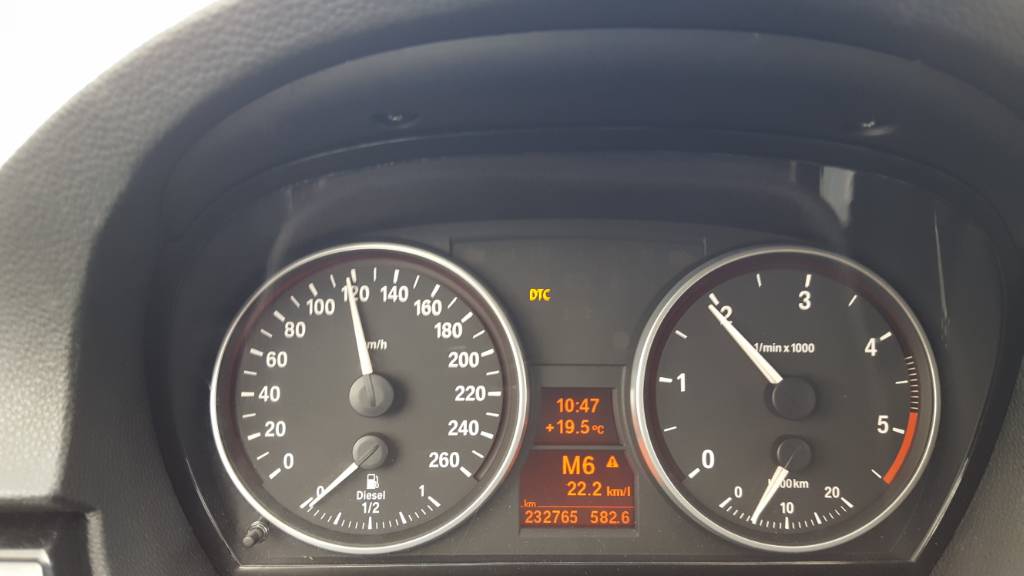

    No, non credo.
    L'ho tirata il giusto, adesso aspetto che ci sia un minimo di adattamento.
    Sui consumi ho già visto a velocità costante dei miglioramenti.
    Il tiro sotto i 1500 è impressionante.
    Tratti molto guidati, con tornanti i ed esse veloci ritmate, DSC disattivato a metà, da centro curva inizia a chiudere al post, poi sento lant che entra, e ti ritrovi a velocità effettivamente da criminale.
    I freni non bastano più.
    Altri CV non servono, già portare al 60% questa su strade aperte, sei su valori estremi.
    Comunque i numeri in se non rendono.
    Dal vero con altre mappate i passeggeri si sono messi a ridere..
    Ha più di 230k, va bene così.È sempre una carietta, ci vuole rispetto.
    Chi l'ha mappata è rimasto impressionato da come "stava bene" prima di toccare i vari parametri.
