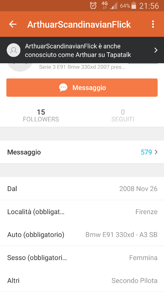

    o questa??o chi mi ha cracckato l'account??
    Boh, io non ricordo di essere passato da Casablanca..

    Che c'è di male? Una femmina con il pisello.. i soliti razzisti! :D /emoticons/biggrin@2x.png 2x" width="20" height="20" />

    Anche tu?!
    La vogliamo smettere con le discriminazioni sessuali??!!
    Occhio bimbi, altrimenti sarò tenuto ad una segnalazione ai preziosi admin del forum! =;=;
    Dimostrate solo di essere portatori di intolleranza, e questo è inaccettabile oggigiorno.
    Soprattutto nel Mio Thread !
