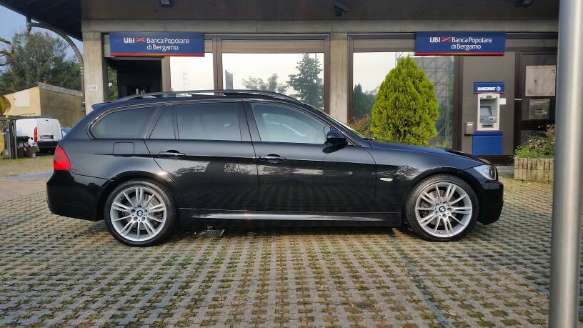

    Questa è la mia originale[​IMG]

    Un pelino più bassa forse Arthur ce

    Veniamo agli aspetti piacevoli.
    Non mi sembra tanta differenza.Comunque, aspettiamo qualche migliaio di km, per il momento sono soddisfatto e l'abbassamento è moderato e piacevole IMHO.
