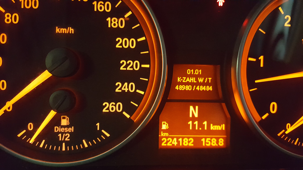

    Tradotto: La centralina per esempio rileva un rotolamento 1000 giri al minuto = 2080 metri = 2,08km per ogni minuto = 124,8km/ora

    Tranquillo, ho le stesse cifre anche io e non centra una ceppa coi km effettivi dell'auto
    http://s12.postimg.cc/y7e0bwzv1/20160926_110008.jpg

    cosa centrano i KM con le tarature dei tachimetro....
    se era possibile vedere i km reali dal quadro non esistevano le certificazioni

    [TABLE=width: 600]
    [TR]
    [TD]01.00[/TD]
    [TD]FGSTNR[/TD]
    [TD]Vin breve[/TD]
    [/TR]
    [TR]
    [TD]01.01[/TD]
    [TD]K-Zahl W / T[/TD]
    [TD]Taratura kombi[/TD]
    [/TR]
    [TR]
    [TD]01.02[/TD]
    [TD]BMWTNR[/TD]
    [TD]Numero hardware[/TD]
    [/TR]
    [TR]
    [TD]01.03[/TD]
    [TD]COD DIA[/TD]
    [TD]Codifica protocollo diagnosi (spesso kombi PL2 c08 su e89x)[/TD]
    [/TR]
    [TR]
    [TD]01.04[/TD]
    [TD]KI HSTLDATUM[/TD]
    [TD]Data hardware[/TD]
    [/TR]
    [TR]
    [TD]01.05[/TD]
    [TD]HW AEI[/TD]
    [TD]Versione hardware[/TD]
    [/TR]
    [TR]
    [TD]01.06[/TD]
    [TD]SW[/TD]
    [TD]Versione software[/TD]
    [/TR]
    [TR]
    [TD]01.07[/TD]
    [TD]KODIERDATEN[/TD]
    [TD]Dati di codifica[/TD]
    [/TR]
    [TR]
    [TD]01.08[/TD]
    [TD]CAN[/TD]
    [TD]Versione protocollo can[/TD]
    [/TR]
    [TR]
    [TD]02.00[/TD]
    [TD]KI TEST[/TD]
    [TD]TEST[/TD]
    [/TR]
    [TR]
    [TD]03.00[/TD]
    [TD]UNBELEGT[/TD]
    [TD]Inutilizzato (su vecchi kombi c’era il service)[/TD]
    [/TR]
    [TR]
    [TD]04.00[/TD]
    [TD]Verb-MOM[/TD]
    [TD]Consumo attuale[/TD]
    [/TR]
    [TR]
    [TD]04.01[/TD]
    [TD]Verb-MOM[/TD]
    [/TR]
    [TR]
    [TD]04.02[/TD]
    [TD]D-VERB1 LIT[/TD]
    [TD]Media degli ultimi litri consumati (totalizzatore1)[/TD]
    [/TR]
    [TR]
    [TD]04.03[/TD]
    [TD]D-VERB1 WEG[/TD]
    [TD]Media della distanza percorsa degli ultimi litri consumati
    [/TR]
    [TR]
    [TD]04.04[/TD]
    [TD]D-VERB2 LIT[/TD]
    [TD]Media degli ultimi litri consumati (totalizzatore2)[/TD]
    [/TR]
    [TR]
    [TD]04.05[/TD]
    [TD]D-VERB2 WEG[/TD]
    [/TR]
    [TR]
    [TD]05.00[/TD]
    [TD]RW-VERB[/TD]
    [TD]Consumo medio[/TD]
    [/TR]
    [TR]
    [TD]05.01[/TD]
    [TD]RW-MOM[/TD]
    [TD]Autonomia[/TD]
    [/TR]
    [TR]
    [TD]06.00[/TD]
    [TD]TANK LRS[/TD]
    [TD]Carburante rimanente in litri (galleggiante sinistro, destro e somma totale)[/TD]
    [/TR]
    [TR]
    [TD]06.01[/TD]
    [TD]TANK-ANZ PH[/TD]
    [TD]Segnale indicatore galleggiante analogico[/TD]
    [/TR]
    [TR]
    [TD]06.02[/TD]
    [TD]TANK-OHM LR[/TD]
    [TD]Valori resistivi dei galleggianti[/TD]
    [/TR]
    [TR]
    [TD]07.00[/TD]
    [TD]KTMP-MOM[/TD]
    [TD]Temperatura motore[/TD]
    [/TR]
    [TR]
    [TD]07.01[/TD]
    [TD]ATMP-MOM[/TD]
    [TD]Temperatura esterna[/TD]
    [/TR]
    [TR]
    [TD]07.02[/TD]
    [TD]ATMP ADC[/TD]
    [TD]Valore esadecimale del convertitore temperature esterna[/TD]
    [/TR]
    [TR]
    [TD]07.03[/TD]
    [TD]N-MOT-MOM[/TD]
    [TD]Giri motore[/TD]
    [/TR]
    [TR]
    [TD]07.04[/TD]
    [TD]N-VWF-MOM[/TD]
    [TD]linea rossa giri motore solo su M[/TD]
    [/TR]
    [TR]
    [TD]08.00[/TD]
    [TD]V-EFF[/TD]
    [TD]Velocità digitale[/TD]
    [/TR]
    [TR]
    [TD]08.01[/TD]
    [TD]V-ANZ[/TD]
    [TD]Velocità analogica[/TD]
    [/TR]
    [TR]
    [TD]08.02[/TD]
    [TD]V-SZ[/TD]
    [TD]Velocità cruise control[/TD]
    [/TR]
    [TR]
    [TD]08.03[/TD]
    [TD]DGESCH1 WEG[/TD]
    [TD]Parziale1 distanza percorsa[/TD]
    [/TR]
    [TR]
    [TD]08.04[/TD]
    [TD]DGESCH1 ZEIT[/TD]
    [TD]Tempo1 di percorrenza del parziale distanza percorsa[/TD]
    [/TR]
    [TR]
    [TD]08.05[/TD]
    [TD]DGESCH2 WEG[/TD]
    [TD]Parziale2 distanza percorsa[/TD]
    [/TR]
    [TR]
    [TD]08.06[/TD]
    [TD]DGESCH2 ZEIT[/TD]
    [TD]Tempo2 di percorrenza del parziale distanza percorsa[/TD]
    [/TR]
    [TR]
    [TD]09.00[/TD]
    [TD]UB[/TD]
    [TD]Tensione batteria[/TD]
    [/TR]
    [TR]
    [TD]10.00[/TD]
    [TD]KM / WOCHE[/TD]
    [TD]Condition based service[/TD]
    [/TR]
    [TR]
    [TD]10.01[/TD]
    [TD]GELB CBS HA[/TD]
    [/TR]
    [TR]
    [TD]10.02[/TD]
    [TD]SC-STATUT[/TD]
    [/TR]
    [TR]
    [TD]10.03[/TD]
    [TD]CBS-MODE[/TD]
    [/TR]
    [TR]
    [TD]10.04[/TD]
    [TD]TAG-ZAEHLER[/TD]
    [/TR]
    [TR]
    [TD]11.00[/TD]
    [TD]ZEIT-EINH[/TD]
    [TD]Formato ore[/TD]
    [/TR]
    [TR]
    [TD]11.01[/TD]
    [TD]WEG-EINH[/TD]
    [TD]Formato distanza[/TD]
    [/TR]
    [TR]
    [TD]11.02[/TD]
    [TD]TEMP-EINH[/TD]
    [TD]Formato temperatura[/TD]
    [/TR]
    [TR]
    [TD]11.03[/TD]
    [TD]Verbe-EINH[/TD]
    [TD]Formato consumo medio[/TD]
    [/TR]
    [TR]
    [TD]12.00[/TD]
    [TD]V-Ankunft[/TD]
    [TD]Velocità media[/TD]
    [/TR]
    [TR]
    [TD]12.01[/TD]
    [TD]ANK-Zeit[/TD]
    [TD]Tempo di viaggio[/TD]
    [/TR]
    [TR]
    [TD]13.00[/TD]
    [TD]AUDIO[/TD]
    [TD]Test suono[/TD]
    [/TR]
    [TR]
    [TD]14.00[/TD]
    [TD]FS-EINTRAEGE[/TD]
    [TD]Memoria errori[/TD]
    [/TR]
    [TR]
    [TD]14.01[/TD]
    [TD]FSP01[/TD]
    [/TR]
    [TR]
    [TD]14.02[/TD]
    [TD]FSP02[/TD]
    [/TR]
    [TR]
    [TD]14.03[/TD]
    [TD]FSP03[/TD]
    [/TR]
    [TR]
    [TD]14.04[/TD]
    [TD]FSP04[/TD]
    [/TR]
    [TR]
    [TD]14.05[/TD]
    [TD]FSP05[/TD]
    [/TR]
    [TR]
    [TD]14.06[/TD]
    [TD]FSP06[/TD]
    [/TR]
    [TR]
    [TD]14.07[/TD]
    [TD]FSP07[/TD]
    [/TR]
    [TR]
    [TD]14.08[/TD]
    [TD]FSP08[/TD]
    [/TR]
    [TR]
    [TD]14.09[/TD]
    [TD]FSP09[/TD]
    [/TR]
    [TR]
    [TD]14.10[/TD]
    [TD]FSP10[/TD]
    [/TR]
    [TR]
    [TD]15.00[/TD]
    [TD]PORT 00h[/TD]
    [TD]Dati esadecimali dei segnali ricevuti sulle relative porte del microprocessore[/TD]
    [/TR]
    [TR]
    [TD]15.01[/TD]
    [TD]PORT 01h[/TD]
    [/TR]
    [TR]
    [TD]15.02[/TD]
    [TD]PORT 02h[/TD]
    [/TR]
    [TR]
    [TD]15.03[/TD]
    [TD]PORT 03h[/TD]
    [/TR]
    [TR]
    [TD]15.04[/TD]
    [TD]PORT 04h[/TD]
    [/TR]
    [TR]
    [TD]15.05[/TD]
    [TD]05h PORT[/TD]
    [/TR]
    [TR]
    [TD]15.06[/TD]
    [TD]PORT 06h[/TD]
    [/TR]
    [TR]
    [TD]15.07[/TD]
    [TD]PORT 07h[/TD]
    [/TR]
    [TR]
    [TD]15.08[/TD]
    [TD]PORT 08h[/TD]
    [/TR]
    [TR]
    [TD]15.09[/TD]
    [TD]PORT 09h[/TD]
    [/TR]
    [TR]
    [TD]15.10[/TD]
    [TD]PORT 0Ah[/TD]
    [/TR]
    [TR]
    [TD]15.11[/TD]
    [TD]PORT 0Bh[/TD]
    [/TR]
    [TR]
    [TD]16.00[/TD]
    [TD]DIMMRAD CAN[/TD]
    [TD]Segnale luminosità ricevuto da rete can (il sensore luce solare sul cruscotto, il kombi dimmera la luminosità in base alla luce ambientale)
    [/TD]
    [/TR]
    [TR]
    [TD]16.01[/TD]
    [TD]PHOTO-ADC[/TD]
    [TD]Segnale luminosità ricevuto da convertitore sensore luci automatiche[/TD]
    [/TR]
    [TR]
    [TD]16.02[/TD]
    [TD]DIMM-PWM SZ[/TD]
    [TD]Modulazione pwm sensore[/TD]
    [/TR]
    [TR]
    [TD]16.03[/TD]
    [TD]DIMM-PWM DK[/TD]
    [/TR]
    [TR]
    [TD]17.00[/TD]
    [TD]DISP-Heiz[/TD]
    [TD]Riscaldatore automatico webasto[/TD]
