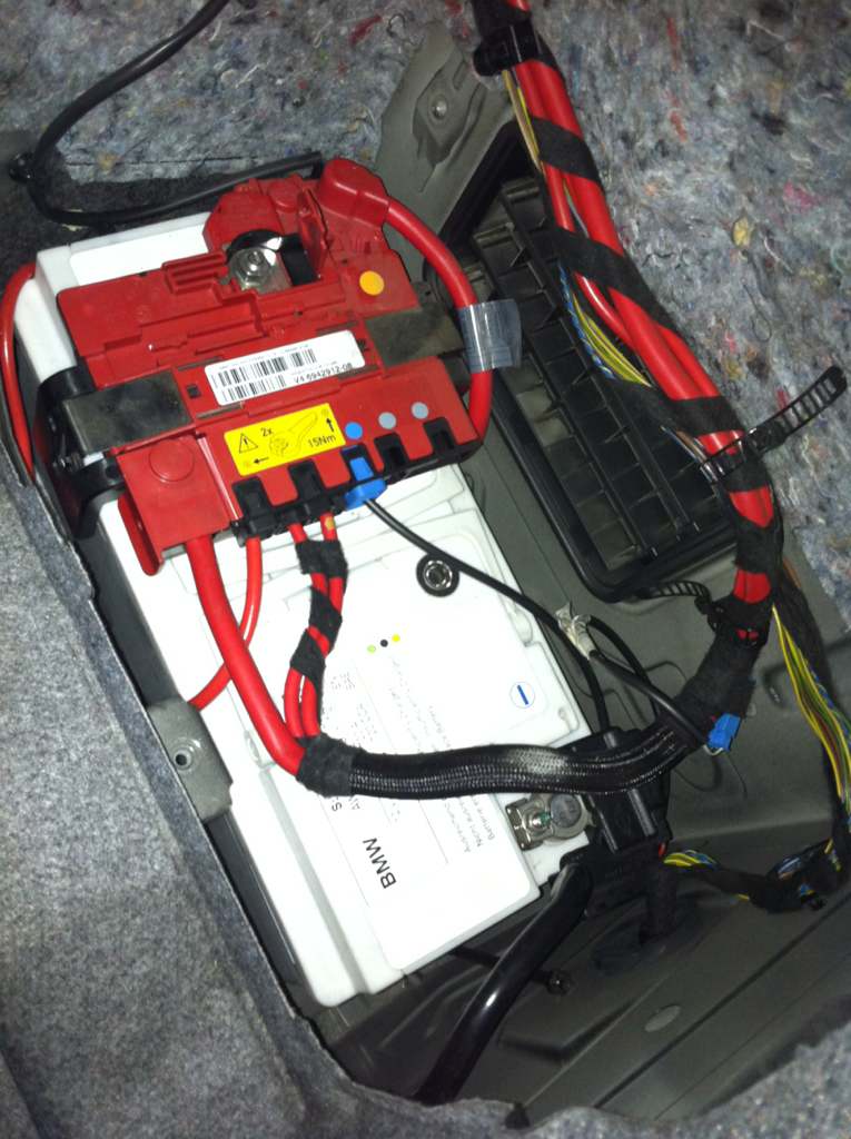

    BMW 330d E92
    In ottime condizioni le lamelle..... Fottuti completamente i paraoli di tenuta inferiori.... Mi lavavano il basamento di olio condensato all'interno dei collettori....
    Questa era la situazione smontati i collettori.... :/ /emoticons/unsure@2x.png 2x" width="20" height="20" />

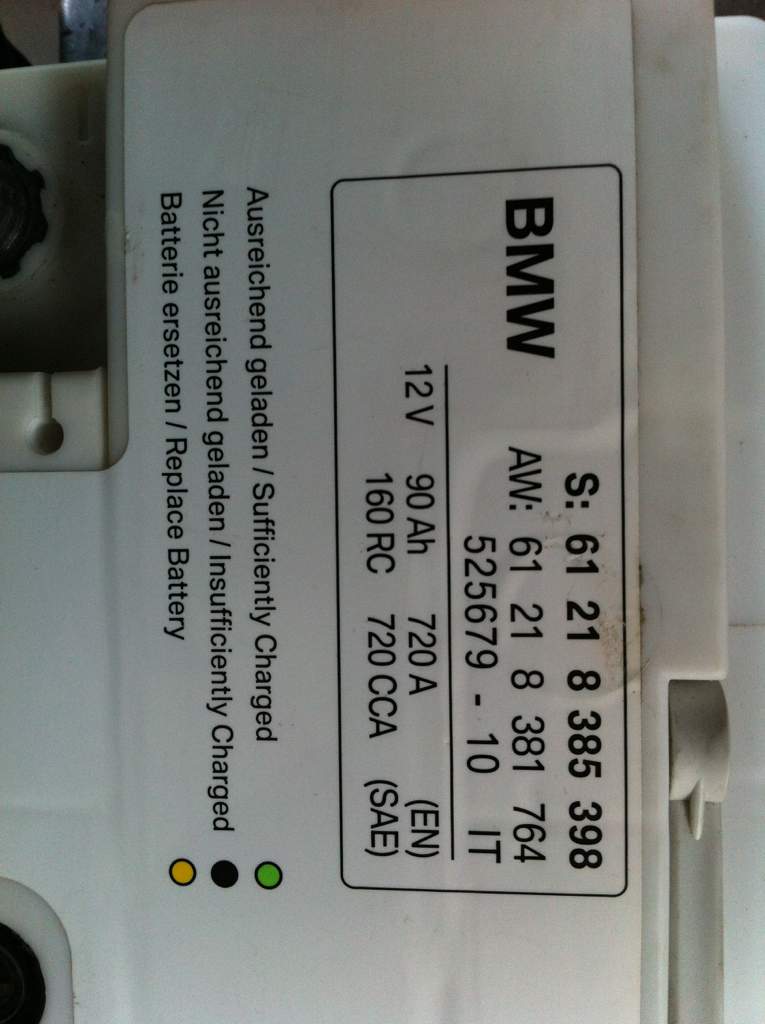

    Intanto eccola la bastarda che lasciandomi mi ha provocato la scodifica della centralina EWS ed il fermo macchina....... :( /emoticons/sad@2x.png 2x" width="20" height="20" /> :(
    BMW mi sta un po deludendo ad affidabilita'..... Non si puo chiamare un carro attrezzi direzione concessionaria per una semplice batteria che normalmente nella stagione fredda passa a miglior vita..... :( /emoticons/sad@2x.png 2x" width="20" height="20" />

    Ah ottimo quindi quantomeno rischi che saltino nel motore e facciano i danni dei vecchin320 non dovrebbero essercene.... Olio ne trasuda un po anche la mia 330 berlina che e rimasta in casa.... Pero lavando con la lancia una volta all anno la situazione e tranquilla.... Quindi aspettero che cedano i paraolii per fare il lavoro....
    grazie
  6. giuseppe_dino
    giuseppe_dino Secondo Pilota
    744
    26
    21 Settembre 2011
    246.574
    bmw 330 diesel
    il problema è che l'olio sporca e passa dappertutto se arriva al motorino di avviamento e riesce a passare dentro rischi di restare a piedi...fatto realmente accaduto..
